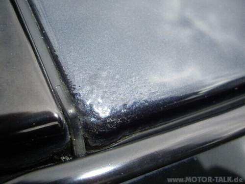

Heute habe ich das Auto gewaschen und mir eine Roststelle gefunden. möchte euch nur kurz mittelen, fahre nächste Woche mit dem Wagen zur MB.. mal schauen was man machen kann
W203 C240
BJ 12.2002
Gruss
Mike

Wo ist den die Stelle und halte uns mal auf dem Laufenden gerade wegen der angeblich verkürzten Kulanzzeit von 8 auf 6 Jahre !
So wie das ausschaut ist das hinten links wischen Dach und Heckscheibe oder?😁
Habe ich zwar auch schon gelesen, hier im Forum, aber das will ich nicht hoffen, sonst sind ganz schnell mal 100.000tausende aus der Kulanz, gut für den 🙂
Schlecht für UNS.
ja haste recht! eine blöde stelle..
mike
