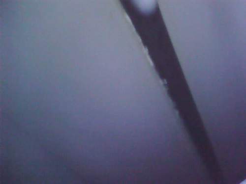

Von innen sieht der Schweller gut aus und es ist reichlich Wachs drin. Die neuralgischen Stellen habe ich schon nachgebessert. Dazu gehört der Schaumstoff in den vorderen Kotflügel und der Schweller am Übergang zum Radkasten wo immer das Laub liegen bleibt.
Das Bild ist nur abfotografiert vom Endoskop.
Im Schweller ist ein Art Nahtabdichtung dort wo die Bleche überlappen.
