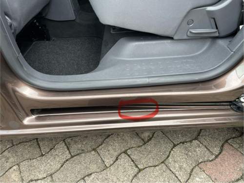

Moin zusammmen,
Ich grabe diesen Thread mal wieder aus, weil ich gerade dabei bin einen gebrauchten Caddy aus 01/2014 zu kaufen, der in einem super Zustand zu sein scheint, bis auf die Schweller. Der Händler sagte erst, dass er die Stellen machen lassen würde, nun hat er aber angerufen und meinte wegen der Gewährleistung sei ihm das zu riskant, er werde es so lassen, mir dafür aber 300€ entgegenkommen. Ich verstehe das so, dass man den Rost an der Stelle nie wirklich wegkriegt, weil das zwischen den Blechen rostet, richtig? Aber ist das nun eher ein lokales kosmetisches Problem oder gammelt einem da irgendwann richtig viel weg? Bei einer rein kosmetischen Sache müsste ich mich nur fragen, ob das 300€ oder nicht doch mehr wert ist…
Meiner Meinung nach ist das bei einem 10 Jahre alten Wagen Peanuts.
Auch wenn man da nichts macht, ist das nach nochmal 10 Jahren immer noch nicht durchgerostet.
Allerdings sollte der Händler schon mehr als 300€ runterlassen
Dann kann man das beim Lackierer richten lassen.
Sehe ich auch so ggf. mal einem Lackierer die Bilder zeigen was der dazu sagt und verlangen würde für eine Instandsetzung.
Dann kannst du immer noch das Angebot annehmen oder nochmal versuchen etwas mehr rauszuhandeln.
Guter Tipp, danke! Ich habe eine Anfrage an einer Lackierer geschickt.
Mit dem Preis wird der Händler wohl eher nicht runtergehen, das machte er ziemlich deutlich. Naja, mal sehen.
