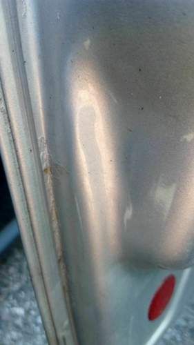

Hier mal ein Beispiel,
2004er Passat vordere Tür, diesmal innen, auf der anderen Seite der Abdichtung.
Der Wagen steht bei mir in der Werkstatt, aber nicht deshalb :-)
ZMS und Kupplung Austausch, aua ;-)
Img-20160910-103646
Da ist eindeutig der Schaden in der Ecke neben der Karosseriewulst entstanden,das dürfte dem Bild nach das Auto von Marki_M sein 😉
MFG
Nee, glaube mir, Beifahrerseite sieht ähnlich aus, nur weiter oben, bei meinem das gleiche Bild.
Kann morgen nochmal runtergehen und noch eindeutigere Photos schiessen.
Die Stellen ein serienmäßig im 3bg ;-)
Bei mir sah es noch nicht so massiv aus und das Braune ist noch nicht durchgekommen. "Nur" leicht aufgeqollen. Auf der Fahrerseite war es bei mir weiter oben und KEINE Macke zu sehen. Dann habe ich mich die Wulst weiter runtergearbeitet um sicherzugehen, daß ich nahezu alles wegnehme vom Rost. Wie gesagt, auf der Fahrerseite von fast oben bis fast ganz unten. Auf der Beifahrerseite nahezu die Hälfte der Gesamtlänge und auch hier "nur" leicht aufgeqollen und keine Macke.
Ich bestehe nicht auf dieser "neuen" neuralgischen Stelle. Kann ja jeder machen wie er will. Vermutlich war die Reaktion beim ersten Fall der Dachrehling, oder etc. ähnlich? Panikmache gilt nicht, aber totreden ist vielleicht auch nicht so passend.................
