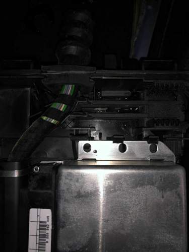

Zum Glück habe ich nicht locker gelassen und in einem anderen Beitrag habe ich gelesen, das es wohl passieren kann das das Getriebesteuergerät unter dem Beifahrersitz Wasser bekommt und dann die selben Symptome auftauchen... also hab ich mir gedacht ich schaue mal nach...
Treffer!!!! Endlich also die ganze Dämmung unter dem Teppich ist nach und das Gehäuse hatte auch leichte Feuchtigkeit!
Die Kontakte des Getriebesteuergeräts sehen gut aus aber muss ja nichts heißen es wird jetzt morgen über 8 Stunden neben einem Gebläse getrocknet und dann ausprobiert...

Anbei nich ein Bild von gestern Nacht mit dem Getriebesteuergerät!

So Teil hat den ganzen Tag getrocknet ab ins Auto und siehe da...
Siehe nichts... verdammt... schade... okay hab versucht das Getriebesteuergerät bei laufendem Motor abzuklemmen...
Dann ist kein Wahlhebelanzeige im Bordcomputer... schliesse ich es an dann ist im BC wieder alle Gänge hinterlegt 2-3 Mal hintereinander gemacht und jedes Mal wenn ich’s aus Getriebesteuergerät trenne beim letzten Kontakt ist dann für eine Millisek. alles so wie es sein soll im BC also dann zeigt er den richtigen Gang ein...
Okay weiß echt nicht weiter ist eventuell das Getriebesteuergerät kaputt? Eigentlich sieht alles gut aus...???
Was meint ihr jemand eine Idee???

Gebrauchtes holen und testen,
oder ... such mal jemanden der die das Stg. auslesen kann, kann doch nicht sein ;-)
Hab eins bestellt... denke das es am WE oder am Montag da sein wird... werde später nochmal einen 2. Versuch starten da das Teil seid gestern am trocknen ist... drückt die Daumen vielleicht hab ich Glück...
