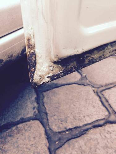

ein Freund von mir hat vor 1 1/2 Jahren einen E200T bei Mercedes als Jungen Stern gekauft. Der Wagen hatte zu dem Zeitpunkt 63 TKM. Jetzt hat er knapp 70 TKM. Erstzugelassen wurde der Wagen 10/2008, produziert kurz vorher, also definitiv ein Modelljahr 2009. Natürlich wurde auch die letzte Inspektion (und alle davor) bei Mercedes gemacht.
Jetzt hat er vor zwei Wochen Rost in der Fondtür hinten rechts entdeckt. Habe mir das angesehen und tatsächlich nahe der Nahtabdichtung Rost, nahe des Türschlosses. Daraufhin hat er einen Termin bei Mercedes gemacht. Kulanzantrag wurde gestellt und abgelehnt. Zu alt und zu hohe (!) Laufleistung.:-)
Die Niederlassung hat daraufhin aber angeboten es aus ihrem Budget zu übernehmen und die Tür auszubessern. Also wurde ein Termin ausgemacht. Der Wagen wurde gestern abgegeben. Als Ersatzfahrzeug gab es einen GLA 200.
Wenige Stunden später erfolgte der Anruf des Meisters. Beim Ausbau der Dichtung kam der Rost nur so entgegen. Tür nicht mehr zu retten. Also gibts eine neue Tür. Mercedes übernimmt jetzt allerdings nur noch 50 Prozent der Kosten.

Wurde nur die Tür lackiert oder eine Beilackierung gemacht?
Stequ
Sie wurde komplett erneuert. Lackieren war zunächst geplant aber es stellte sich heraus, dass der Rost im Verborgenen bereits zu sehr gewütet hat. Also musste die Tür erneuert werden.
Wie das mit einer Kostenübernahme etc aussieht, weiß ich noch nicht. Aber ich werde Nachberichten.

Ergebnis : Tür getauscht. Kosten zzgl 4 Tage GLA trug die Niederlassung aus ihrem Budget. Kulanz wurde, wie gesagt, abgelehnt.
Es wurde tatsächlich nur die Tür lackiert. Farbanpassung mit den Nachbarbereichen erfolgte nicht.
War im Budget nicht mehr drin.
Allerdings ist das Ergebnis wirklich gut geworden. Mein Freund ist zufrieden.

@Tuerboy schrieb am 20. August 2015 um 10:47:16 Uhr:
Hier ein paar Bilder
Ja, wow... brutale Durchrostung... das ist echt sehr schlimm sowas... 🙄
Schlimm genug!

gelobte 09er? bei jedem mopf rosten die türen............
(ich hab noch neue türen bekommen, beilackierung wollte DB nicht übernehmen, da sprung meine werkstatt ein)
Tatsächlich? Ich rede nicht vom mopf im allgemeinen , ich rede vom mj 2009.

Jeder Mercedes rostet früher oder später durch. Ein Grund dafür ist dieser völlig behämmerte Wasserlack.
Meiner hat auch an der Fahrertür unten starken Rost angesetzt. Ziemlich traurig für "Das Beste oder nichts" und den supertollen Preisen für die wir Blechen. Mj ist 2009.
