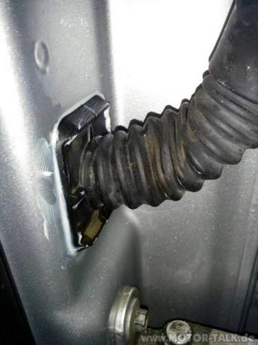

an unserem Insignia ST BJ 2009 rostet es dort, wo die Kabelbäume in die Vordertüren gehen.
Da sitzt eine Manschette auf der Öffnung und rundum rostet es, innen wahrscheinlich auch.
War bei OPEL, Kulanzantrag ist gestellt und heute kommt die INFO vom FOH, er solle das laut Opel zurückstellen, da an einer Abhilfe gearbeitet wird.
Daraus schließe ich, dass es mehere Fälle gibt und das Problem bekannt ist.
Wie sieht es bei Euch aus, habt Ihr da mal nachgeschaut? Ich habe es zufällig beim Putzen gesehen, man muss da schon echt um die Ecke schauen.
Und da zurzeit an einer Abhilfe gearbeitet wird, muss sich das nicht auf das BJ 2009 beschränken. Das scheint ein konstruktionsbedingter Mangel im Zusammenspiel Öffnung Tür und Manschette Kabelbaum zu sein.

Der Rost an den Türen war sicher nichts schönes, im Regelfall hat der Hersteller aber doch meist sehr kulant gehandelt, ohne hierzu jetzt eine Diskussion lostreten zu wollen. Der Fehler war letztlich der Gummibalg, welcher den Lack bzw. Blech Blank rieb...

Ich empfehle jedem die Gummidurchführungen in den Türen selbst zu fetten. Es ist kinderleicht - dauert wirklich nur ein paar Minuten. Man braucht etwas Silkonfett oder Wasserpumpenfett und einen Lappen. (Das Fett mus gummiverträglich sein)
Die Gummitülle lässt sich in die Türe reindrücken, dann fetten man alles, zieht die Tüllle raus und sieht zu, dass man sie wieder einrasten lässt. Je nach Geschicklichkeit dauert das eben ein paar Minuten pro Türe/Tülle. Restliches Fett mit dem Lappen wegwischen.
Unbedingt ALLE 4 TÜREN !!!!

So... mittlerweile habe ich meinen Dicken wieder.
Nachdem dieser am Freitag ja postwendend zum Lackierer zurück ging erhielt ich gestern den erlösenden Anruf... "Ihr Auto ist fertig".
Zwischenzeitig hatte ich einen Opel Astra Sports Tourer Exclusive mit 1.6er Diesel und 163PS...
Die Tür sieht wieder einwandfrei aus und der Farbton passt zu 100%. Warum nicht gleich so!?
Neben der Problemstelle Kabeldurchführung wurden auch alle anderen "rostigen" Schrauben und Co. ausgetauscht.
Ich habe mal ein Bild angehängt, wie die Problemstelle jetzt aussieht.
Einziges Problem was ich jetzt habe:
Die drecks Tür ist so glatt und perfekt, dass ich mein Auto jetzt mal gründlich waschen/polieren lassen muss :D
