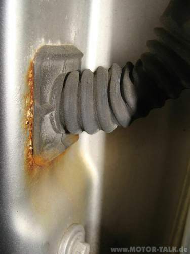

an unserem Insignia ST BJ 2009 rostet es dort, wo die Kabelbäume in die Vordertüren gehen.
Da sitzt eine Manschette auf der Öffnung und rundum rostet es, innen wahrscheinlich auch.
War bei OPEL, Kulanzantrag ist gestellt und heute kommt die INFO vom FOH, er solle das laut Opel zurückstellen, da an einer Abhilfe gearbeitet wird.
Daraus schließe ich, dass es mehere Fälle gibt und das Problem bekannt ist.
Wie sieht es bei Euch aus, habt Ihr da mal nachgeschaut? Ich habe es zufällig beim Putzen gesehen, man muss da schon echt um die Ecke schauen.
Und da zurzeit an einer Abhilfe gearbeitet wird, muss sich das nicht auf das BJ 2009 beschränken. Das scheint ein konstruktionsbedingter Mangel im Zusammenspiel Öffnung Tür und Manschette Kabelbaum zu sein.
Vielleicht hat von Euch schon jemand hiervon oder gar von der geplanten Abhilfe gehört?

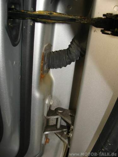

Gibt es denn auch mal Bilder ... damit man weiß wo genau man zu suchen hat?!😎
edit: Was ich mich ja schon seit 10 Monaten frage, warum sind die Schrauben der Türen bei meinem Auto nicht lackiert ... war ja ein Werkswagen von Opel ... vielleicht sind bei mir schon neue Türen drin??😰
Bitte schön 🙂
Foto-2
Foto-3
Original geschrieben von virFortis
Bitte schön 🙂
Oha, das sieht heftig aus!!
....bei mir an der Beifahrertür.
Ganz schön heftig. Interessant das es bei jeden wohl unterschiedlich heftig rostet. Bei mir sieht man es nur wenn man die Dichtung weggedrückt hat. Und meiner ist 2009

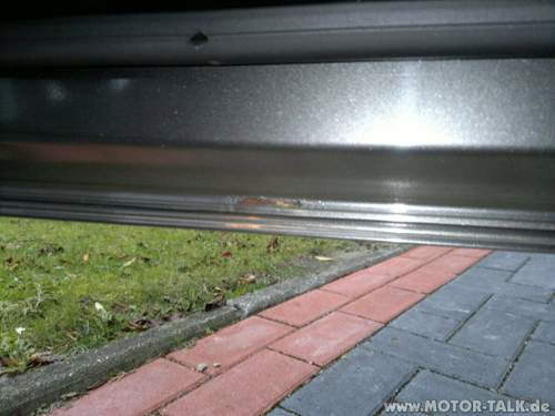

Hallo ! Damit die Suche für alle etwas leichter wird, auch von mir ein leider "unschönes" Bild 😉.
Bei meinem 2009er Ex Insignia war der Rost allerdings unten an der Tür zu finden.
Gruß, Stefan
Insignia-2009
