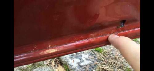

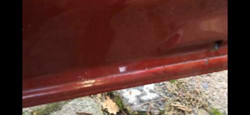

Wollte mal eure Meinung hören. Sind das Rostblasen ? oder was könnte das sein ?
Ford Kuga 4x4 Powershift 150PS BJ 7/2017
Tür hinten rechts

Aber warum das so unterschiedlich ist, frage ich mich auch. Mal ist es die hintere rechte, oder irgend eine andere Tür, dann die Heckklappe - und immer nur im unteren Bereich. Evtl. ist da die Lackdicke nicht groß genug oder das Dicht-/Klebemittel (dies komische dickere Naht zwischen den beiden Blechen) aus deiner schlechten/alten Tube.

Ich verstehe sowieso nicht, das beim Kuga kein Wachs aus den Ablauf Löcher ausläuft.
Ich glaube die haben Rost Vorsorge komplett weg gelassen.
Ich habe schon andere Ford Modelle als Neuwagen und Jahreswagen gefahren.
Da lief immer wieder Wachs aus den Löchern raus.
Hier nur rostigen Brühe. Ich weiß nicht was sich ford dabei gedacht hat.
Ich glaube Kuga kommt bei mir weg nach dem Rostige stellen wieder behoben werden.
Zum zweiten Mal innerhalb von 2-3 Monaten!...
Und das war ganz sicher mein letzte Ford. Nach ca. 20 Jahren! Sowas kann km Jahr 2021 nicht mehr vorkommen. Sogar Dacia ist da bestimmt besser als mein 2019er Kuga!
Es ist eher die Dichtnaht, die über den Falz aufgebracht wird. Wenn die nicht sauber gemacht wurde, kann da Wasser eindringen.
Mercedes hatte da vor Jahren massive Probleme. Die hatten eine Zeit lang diese Dichtnaht sogar selbst weggelassen mit dem Ergebnis, dass die Unterkanten der Türen schon nach zwei Jahren rosteten (habe selbst mal so ein Exemplar gehabt)
