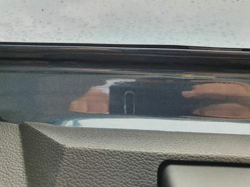

Wollte mal eure Meinung hören. Sind das Rostblasen ? oder was könnte das sein ?
Ford Kuga 4x4 Powershift 150PS BJ 7/2017
Tür hinten rechts

So war heute beim Händler. Eindeutig Garantiefall (laut Händler) . Der Lackierer vermutet nicht direkt Rost sondern dieser könnte sich bilden. Laut seiner Meinung hat sich vermutlich die Zinkschicht nicht ordentlich mit dem Blech verbunden und deshalb die Blasen. Auf Dauer ohne rep. kann es natürlich zum rosten anfangen da das Blech ohne der Zinkschicht blank ist. Wird aber noch Ford mitgeteilt ! Antwort so in ca. 7 bis 10 Arbeitstagen.

Wurde anstandslos repariert ! geschliffen versiegelt und lackiert . Besser aussehen tut es jetzt nicht, aber es rostet mit ziemlicher Wahrscheinlichkeit nicht mehr :-)

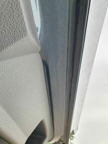

Kofferraumdeckel sowie die Tür hinten rechts hat gleiches Bild wie beim TE.

Sieht bei mir auch nicht gut aus, sieht aus wie eine dicke Schweißnaht . Er sagte das ist von Ford so vorgegeben.

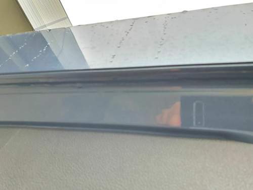

An gleiche Stellen rostet es fleißig weiter.

Keine 3 Monate nach Reparatur und rostet wieder.
Diesesmal schlimmer als beim ersten mal.
