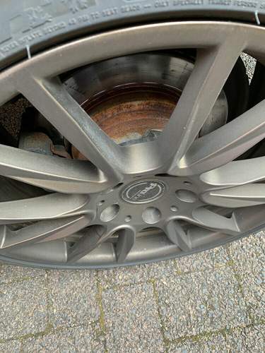

Ich fahre einen BMW 420i Cabrio Bj 2017.
Habe hinten an den Radnarben Rost festgestellt. Meine Frage ist " habt ihr das auch"? " Ist das normal"? Ich hab noch Garantie auf dem Wagen. Sonst würde ich den Wagen bei BMW vorstellen. Hab 4 Fotos im Anhang hochgeladen. Über Antworten wäre ich Euch dankbar!

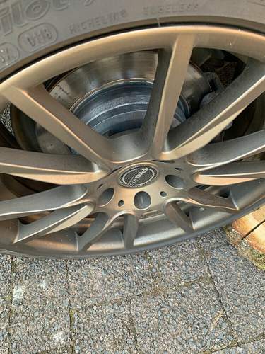

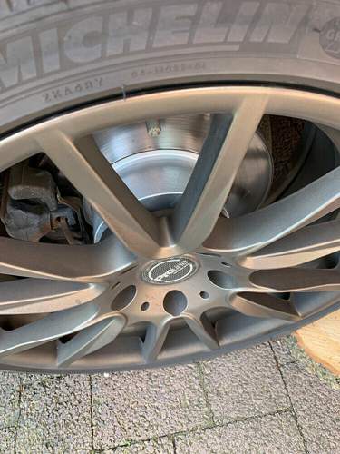

Ich war jetzt bei BMW und habe auf Garantie, an allen 4 Achsen, die Bremsscheibentöpfe oder Radnabe wie auch immer, in anthrazitgrau lackiert bekommen. Der Lack ist auch hitzebeständig! Falls ihr noch Garantie habt, wird das von BMW auf Garantie lackiert. Das sieht jetzt richtig gut aus. Im Anhang habe ich 3 Fotos "vorher und nachher".

@JCzopik schrieb am 14. Februar 2019 um 11:23:29 Uhr:
Benutzt Du scharfen Felgenreiniger? Ich habe eine gewisse Zeit den Felgenteufel (oder so ähnlich heißt das Produkt) verwendet. Jetzt mache ich das nicht mehr, weil dieser sehr schwer abzuwaschen ist hässliche Flecken hinterlässt. Mitunter kann das auch ein Grund für den Rost sein.
Ansonsten bleibt einem tatsächlich nicht viel übrig - Hammerite ist wohl die Lösung.

Hallo zusammen!

Hätte man machen können. Bin mit dem Ergebnis zufrieden-🙂
Das Ergebnis ist in der Tat toll.
Jetzt würde ich mich freuen, wenn meine "Narben" (😁) so vernarbt (verrostet) wären, damit BMW dies auch bei mir machen würde.

Anlässlich meines Ölwechsel-Termins hatte ich heute die Problematik angesprochen. Vorhin bei der Abholung dann die Ernüchterung. Kostenfreie „Reparatur“ nur innerhalb der Garantiezeit (das wäre bei mir der Fall) und die Bremsscheiben müssen noch eine Restlaufweite von 20000 KM haben (bei mir sind das nur noch 11500 KM bis zum Wechsel). Somit abgelehnt.

Äh, ihr wisst schon, dass das nicht die Naben, sondern die Bremsscheiben sind? Wenn der 4er ähnlich aufgebaut ist, wie jedes mir bekannte Auto, dann ist das die Scheibe, die zwischen Felge und Nabe montiert ist.
Scheiben neigen zum Rost, da kein NiRoSta. Der Lack der Scheibe hängt vom Hersteller ab. OEM Scheiben haben das manchmal. Gerade nach Salz im Winter. Der Lack von ATE oder Brembo hält meist länger. Ist aber vielleicht auch subjektiv.
Beobachtet ruhig mal wie sich eure Scheiben (die Schleifflächen) verändern, wenn der Wagen für nur einen Nachmittag bei Nieselregen draußen befindet. Dabei setzt schon Flugrost an. Nix schlimmes, einmal bremsen und der ist weg.
Das es sich um die "Töpfe" der Bremsscheiben handelt wurde vorher schon geschrieben.
