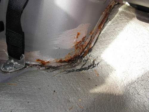

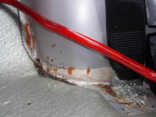

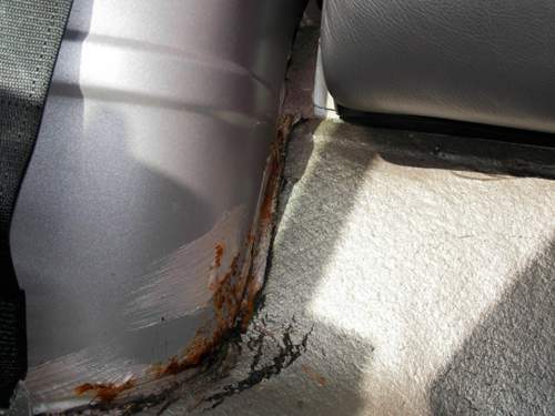

nachdem ich die Rostlöcher im Fahrer- und Beifahrerfussraum dank Eurer Hilfe wieder mit Flicken usw. verschlossen habe und Teppiche etc. trocken und alles wieder drin ist, habe ich, da der hintere Teppich noch am trocknen ist, auch mal die Rückbank heraus genommen zum sauber machen, jedoch kam da in den Radlaufecken neues Ungemach zum Vorschein:
Auf beiden Seiten ebenfalls Rost, auf der Beifahrerseite jedoch vom groben Anschein her mehr. Hier war auch der Filz in dem Bereich feucht, weiter oben jedoch trocken, daher vermute ich sogar schon undicht um den Rost. Ich habe auch noch nicht gewagt, weiter auf zu machen.
Gibt es hier noch Hoffnung? Kann man das mit einigermaßen vertretbarem Aufwand wieder hin bekommen?
So einfach wie vorne befürchte ich, geht das nicht, wegen Nähe der Gurtverankerung, usw. Hab noch 1 Jahr TÜV.

Wenn der schon so marode ist, wie mag er dann an den Holmen sein.? Spar dein Geld für einen guten
VFL Bj. 98-99 aus erster Hand mit Scheckheft. Denke, das wird Bodenlos.
Gruss
Haibarbeauto
Na, da würde Ich dann jetzt auch erst mal schauen wie der Rest aussieht.
Heisst Rahmen/Schweller usw., ist da auch schon fleissig die braune Pest am Nagen am besten gleich verkaufen und nen anständigen Suchen.
Gruss
Stephan
@haibarbeauto
TÜH 01.15???? 😉
Unsinn, wenn die Radkästen hin sind müssen die Holme nicht auch von der brauen Pest betroffen sein.
Oder hat hier jemand eine Glaskugel?
Ich habe in den Achtzigern viele Fords gehabt, die in den Radkästen durch waren. Holme waren alle noch OK!
Ich würde entrosten und mal schauen wie viel durch ist. Notfalls schweißen, Radkästen sind doch Keine tragende Teile.
So lange die Gurte noch halten und so sieht es noch aus, würde Dir keiner einen Stick drehen. Wichtig das der Unterbodenschutz nicht zu neu aussieht, sonst wird der TÜV misstrauisch.
Im Kofferraum hat bei mir noch keiner geschaut oder die Rückbank ausgebaut...
Nichts machen ist allerdings die ganz schlechte Wahl.
Geld sparen für einen Neuen ist allerdings auch nicht falsch, kann aber nicht jeder.
Seit wann rostet ein Omega nur an einer Stelle ?
Wenn er Rostet, dann so ziemlich überall wo Bleche zusammen kommen, und das nach den Bildern schon ziemlich lange.
Daher, gründliche Durchsicht und abwägen.

Blech ist immer so eine Sache, eine Durchsicht und man weiß genaueres.
Bis dahin, ist alles nur Glaskugel lesen. Radkästen, kann man ohne weiteres nacharbeiten. Dazu braucht es nur etwas Zeit und den Willen dazu. Allerdings kann der Aufwand, den man betreiben muss, recht Zeit-Intensiv werden. Die Frage ist halt, welche Bindung man zu seinem Fahrzeug entwickelt hat. Wegen dem eventuellen Verkaufen.... Es ist immer einfacher, sich etwas neues anzuschaffen. Jedoch weiß man dort nie, was man dann für eine Baustelle bekommt . Was man hat, das weiß man. Man muss halt nur abschätzen können, ob es sich lohnt, den Aufwand des Aufbaus zu betreiben. Meine persönliche Meinung.

Danke für die Antworten, auch wenn sie teils etwas abgedriftet sind. Ich werde mir das mal, wenn es wieder etwas wärmer und trockener ist, genauer anschauen und auch wie es von unten drum herum begutachten und dann näheres überlegen.
@mks251 schrieb am 2. April 2015 um 23:22:22 Uhr:
Ja, das ist der einzig richtige Weg. Und wenn Du einen guten Kumpel hast der sich mit Karosseriearbeiten auskennt oder etwas Geld für einen unabhängigen Fachmann ausgeben kannst dann weißt Du anschließend woran Du bist und kannst dir überlegen, ob es sich lohnt die Kiste wieder in Schuss zu bringen.
