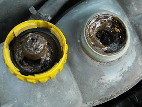

Öl im Kühlmittel wäre dir beim öffnen des Ausgleichsbehälters mit Sicherheit aufgefallen.
Zu mal es beim R4 Motor ein sehr seltenes/seltsames Phänomen wäre.
