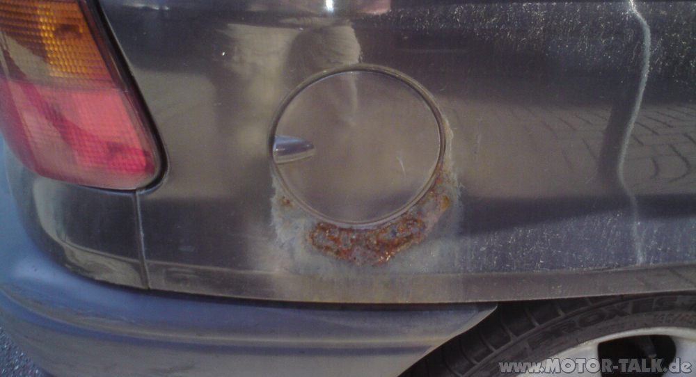

Moin, Moin habe rost um Tankdeckel Abgeschliffen Rostschutzfarbe drauf im Sommer gemacht und gut war es .......jetzt wieder Blasen geschlagen und aus den Blasen kommt Wasser 😕😕 oder so was kann mann machen damit es besser hält freue mich wenn ich guten Rad bekomme ja weiß das Rost problen an alle Astra sein soll .

Da sich der Rost von innen nach außen frist, hast du die Stelle zwar von außen "gesäubert", das eigendliche Problem aber nicht behoben. Einzige abhilfe bleibt eigendlich nur das alte, faulige Blech rauszutrennen, ein neues einzuschweißen und danach von innen zu konservieren.
Also ich habe Blech von innen und auße. Gesäubert abgeschliffen fertan rostumwandler drauf dann grundiert dann zinkspray drauf dann normal gelackt.
Dann habe ich den tankeinfüllstutzen also das gummi runderherum mit dem Blech verklebt sodass sich dazwischen kein Wasser mehr sammeln kann.
Danach von innen unter Bodenschutz drauf gewartet bis es trocken ist und dann 2-k Türschaum reingespritzt sodass kein Dreck und Wasser mehr hochfliegen kann. Das zeug ist Wetter und temperaturbeständig. Nachdem das trocken war nochmal mit unterbodenschutz 2 Schichten bekleistert und gut war 😉

Wegen dem Rost wird er sicher nicht den Tank ausbauen. Hase, nimmt teures Penetriermittel (chemischer Rostumwandler), vorher alle Blasen und groben Rostflug beseitigen, das Blech darf nicht rostfrei sein, damit das Mittel arbeiten kann, sonst haftet es nicht. Dass muss dann wochenlang arbeiten, damit man den Erfolg sieht (neuer Rost?). Dann erst ist es überlackierbar, man kann es auch entfernen und bei Bedarf wiederholen. Ansonsten: alles gründlich metallisch blank machen und dann grundieren, trocknen lassen, wieder grundieren, trocknen lassen, dann normal lackieren. Und suchen, warum es dort feucht wird, Fehler beseitigen.

zum Thema zurück, den Rost am Tankloch müsste man von Grund auf bekämpfen, also neuer Innenkotflügel, also das Reperaturblech, was es garnichtmehr gibt.
-ich finds witzig, wenn man bei der google-Bildersuche: Rost-Tankloch-Astra F eingibt, kommt als 3. ein Bild von mir 😁 http://data.motor-talk.de/.../tankdeckel-49814.jpg
später konnte ich da die ganze Hand durchstecken, und der Tankstutzen war lose - war immer blöd beim tanken ..
Deswegen, bei jedem der einen Astra f hat die Ingenieursleistung von Opel sofort verbessern:
Eine Radhausschale von vorne links besorgen, kleiner schneiden, bischen Anpasssungsarbeit mit ein paar Nieten und zurechtgesägten Kunststoffstücken daraus und mit Bunsenbrenner nachgeformt und hinten eingesetzt, so hat man erstmal die Ursache beseitigt- für immer, denn nun kommt kein Wasser mehr da oben hin. Je früher, desto besser. Später füge ich ein Bild von meinem ein.

Das ändert aber nichts daran, dass du auf jeden Fall nochmal ranmusst und von der Radseite auch alles schick machen musst.
Tank leerfahren, stutzen raus, dann hast du platz. In die öffnung vom Stutzen passt eine kleine Kappe einer Spraydose.
