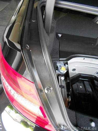

Rostgefahr bei den Kofferraumabdeckleisten (Limousine). Zur Kontrolle müssen einfach die Zapfen gezogen und die Abdeckung entfernt werden. Kritischer Punkt sind die Löcher.

Wie/womit kriegt man die Zapfen am besten/einfachsten raus, ohne etwas zu vermackeln? Man sollte die ja vermutlich möglichst gerade herausziehen...

Hallo Zicke,
ich habe die Aktion gestern Abend durchgeführt.(Dauer 20 Minuten für beide Seiten incl. Einbau) Man nehme zwei dünne Schraubendreher mit einer Breite von ca. 5 mm, dann von zwei Seiten an die Nieten ran, so dass diese zwischen den Schraubendrehern sind. Dann in axialer Richtung des Niet versuchen anzuheben.(Vorsicht im Bereich des Lackes mit den Schraubern) Dann die Gummis vorsichtig rausnehmen und zum Schluss die Abdeckung. Bei meinem war, außer Dreck, alles super gut. (Absoluter Konstruktionsfehler, denn die Abdeckung liegt aus Sicht der Kofferraumseite nicht dicht an und somit kann der ganze Dreck, der sich da ansammelt, eingespült werden und nicht ablaufen, denn im Bereich des Kotflügels ist kaum Spiel). Ich habe dann den Lack vorsichtshalber mit einer Politur konserviert, die Abdeckung und die Gummis wieder eingesetzt, zum Schluss, habe ich die Stöpsel mit Vaseline gefettet, man kann ja nicht wissen wann man da wieder ran will.

Danke. So hab ich es jetzt auch gemacht. Hatte sich doch schon Schmodder gesammelt, der ja dann die Feuchtigkeit länger hält. Nach Entfernung sah es aber rosttechnisch ordentlich aus, also einwandfrei.

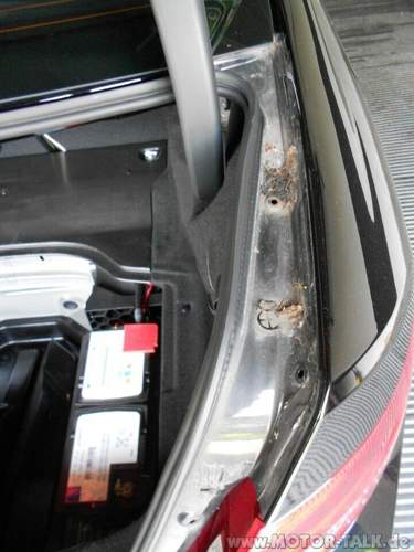

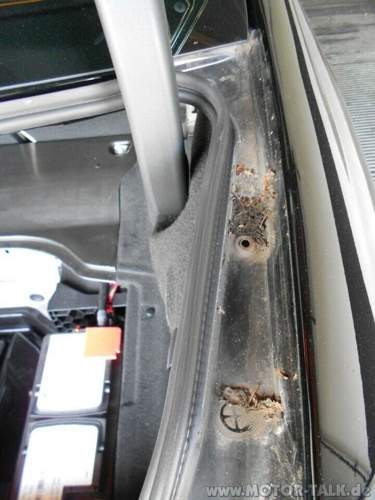

Habe heute ängstlich unter die Abdeckungen geguckt. Und meine Befürchtungen haben sich bestätigt :/
Leider deutlich schlimmer als gedacht...
W204 220cdi BJ 06/2007 158tkm
Hab nun erstmal Fertan Rostumwandler draufgepinselt...
War vll schonmal wer von euch ohne volles Scheckheft damit beim Händler? Meiner hat die letzte Inspektion vor 2 Jahren bekommen. Die andere Frage ist, ob ich überhaupt möchte, dass die nachlackieren würden - wenn sie es täten... Ist ja auch keine Dauerlösung
Oder ich mach über den Rostumwandler wieder Lack und dann Hohlraumversiegelung drauf und jährlich nachgucken... und hoffen, dass die braune Pest nie nach außen weiterklettert

Würde trotzdem mal fragen ob da was geht, mehr als ein nein kann nicht kommen...
Sehr unschön! Ich fände es interessant zu wissen, was MB dazu sagt. Bei solchem Rost kann ich mir durchaus vorstellen, dass da auf Kulanz was geht, auch ohne komplettes Scheckheft. Hast Du evtl. schon nachgefragt?
