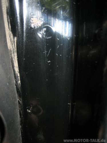

Schock am Nachmittag ,
Habe an meinem S204 - Bj 09 nach den Bremsbelägen geschaut und anschließend die Karosserie auf Steinschläge kontrollieren wollen.
... mir blieb die Spucke weg.
Unter dem Gummi der Heckklappenöffnung,genau dort wo Punktgeschweißt wurde
haben sich Rostnäster gebildet. Abgebildet habe ich das größte Exemplar. Links und Rechts sind insgesamt drei Roststellen.mal sehen was unter den restlichen Hartplastikabdeckungen noch versteckt.
Es handelt sich also nicht um ein zufällig einlackiertes Staubkörnchen.
War bereits bei MB und die Servicemitarbeiter staunten auch nicht schlecht.
Was für ein Elend , erst mal sehen was jetzt weiter passiert

Meiner ist leider auch betroffen. Kleine Bläschenbildung links und rechts an den oberen Schweisspunkten.
Gestern in der Zentralen Stuttgarter Niederlassung Termin für nächste Woche ausgemacht. Der Lackiermeister meinte, dass die vor kurzem einen s204er wegen dem da hatten.
Sagte auch dass MB bis zum Ende des 5ten Lebensjahres keine Probleme macht, erst ab dann achten Sie mehr auf das Serviceheft. Jetzt werden erst mal Bilder gemacht, bin gespannt was dabei raus kommt...
Meiner ist BJ 11.08
am 19. April 2013 um 14:54
So, beim :) gewesen (Niederlassung). Der Meister wusste sofort bescheid. Es gäbe seit Kurzem dazu eine Kundendienstmaßnahme; diese werde normalerweise unbemerkt beim Service mitgemacht und bestehe aus: Säuberung unter der Abdeckung, kurzes Anschleifen der betroffenen Stellen (nur die je vier Schweißpunkte unter den Scharnieren seien betroffen und somit Bestandteil der Maßnahme), "Abtupfen" mit Lackstift, Trocknen mit Heißluft und Auftragen einer (sehr) dicken Wachsschicht.
Das Ganze hat bei meinem Auto keine 30 Minuten gedauert. Die Bläschen sieht man m. E. immer noch. Ich warte jetzt mal ein paar Wochen und schaue dann noch mal nach. So ganz überzeugt hat mich das nicht...
Weiß zufällig jemand mehr über diese Kundendienstmaßnahme?

Das hört sich ja nicht nach einer endgültigen Maßnahme an.
Nur ist der Bereich wie von Dir beschrieben , bei mir nicht betroffen.
Mein Werkstattmeister hat mir die weitere Vorgehensweise erklärt.
Schleifen bis aufs blanke Blech,zweikomponenten Grundierung und dann Lack .
Vielleicht hat er mich auch nur beruhigt.
Gruß No

Habe mein Auto gestern aus der Werkstatt geholt. Die betreffenden Stellen sind großflächig neu Lackiert worden.Der Meister sagte mir da rostet jetzt nichts mehr zusätzlich wurde das Auto noch innen gereinigt bin zufrieden.

So, hab heut den Anruf meiner Werke bekommen dass der Antrag durch ist und alle Kosten übernommen werden! Auto behalten die dann drei Tage und es wird der komplette Rahmen links, oben und rechts lackiert, also volles Programm, so wie es sein sollte.
Und ehrlich gesagt hätte ich bei so nem Herstellermurks nichts anderes erwartet von Mercedes!!
Themenstarteram 6. Mai 2013 um 17:53

Bist Du jetzt tatsächlich der Meinung , dass der Rost für immer an diesen Stellen beseitigt ist ?
Wo Rost war ,wird er immer auch sein.
Zwei Bleche übereinander und Punktgeschweißt,oberflächlich entrostet und neu lackiert...der ist irgend wann wieder da.
Dann schau Dir mal von unten die Fahrgastzelle an,auch da habe ich Rost.
Jetzt wird zum zweiten mal ein Kulanzantrag gestellt.
Grüsse
Und was willst du mir jetzt damit sagen?
Wenn der Rost wieder kommt, kann ich es auch nicht ändern! Zumindest bemüht sich die Niederlassung den Schaden so gut wie möglich zu "beheben". Das so etwas erst gar nicht passieren darf, da bin ich natürlich ganz der gleichen Meinung! Doch bin ich froh dass hier jetzt versucht wird, die Arbeit besser zu machen, und nicht nur die Schweisspunkte "überpinselt" werden wie es bei anderen leider der Fall ist!

mein S204, EZ01/2008 ist leider auch betroffen :eek:, sind genau die hier schon beschriebenen Schweißpunkte auf der rechten Seite unter dem Dichtungsgummi, siehe Anhang.
Kurrios: unter dem Dichtungsgummi war auf der rechten Seite dick irgendein Schmierfett aufgetragen, die linke Seite war trocken und das Auto hat bisher nur MB Werkstätten gesehen...
Steve
