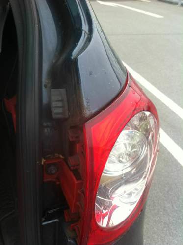

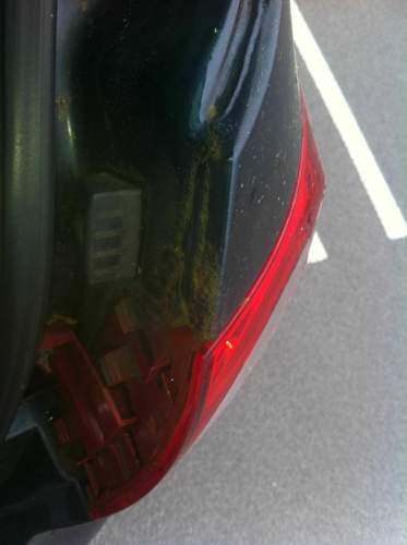

Rost an Schweißnaht wie am sinnvollsten beseitigen?
VW Passat B6/3C
habe an der rechten Rückleuchte, an der Schweißnaht ein Rostproblem.
Dieses würde ich jetzt gerne mal in Angriff nehmen, bevor das ganze noch weiter ausartet und letztlich nur noch Schweißen als Lösungsansatz bleibt.
Wie kann ich bei dem Rost (siehe Bilder) am besten entgegenwirken?
Vielen Dank
LG
Andy

Kurzum. Auf die 50% Kulanz möchte ich bewusst verzichten. Aktuell möchte ich die Ausbreitung von Rost verhindern. Später irgendwann möchte ich dass eventuell anständig machen lassen. Die Heckklappe kann ich tauschen, bei dem Seitenteil sieht das leider anders aus. Diese Roststelle an der Schweißnaht ist echt gemein und wird richtig Teuer, wenn ich das so lasse.

Kaufe dir doch die orginale Farbe in Sprühdose und versuche es erstmal selbst. So eine Farbe sollte unter 20 Euro zu haben sein, zumindest war es der Fall bei meinem Mazda. Dazu gehört auch immer eine Lackflasche dazu. Die kleine Ecke sieht man bestimmt nicht so dolle. Zuerst aber alles drum herum ganz gut abkleben und zum Lackieren einen Ort ohne Wind und Regen aussuchen. Ich hatte mal eine kleine Stelle an meinem Mazda selbst lackiert mit so einer Srühfarbe. Nachher nochmals Lack drauf und dann etwas Nachhilfe durch eine Poliermaschine. Danach sah man nur noch in der Sonne und nur wenn man ganz genau hingeschaut hat was. Die Heckklappe k.A. du hast keine Bilder eingestellt. Kann man so eine Klappe nicht irgendwo vom Unfallwagen günstig kaufen?
Dass ist meine Intention. Die Farbe LC5F mit Klarlack und ran an den Speck.
Bilder der Heckklappe müsste ich irgendwo haben, müsste ich mal schauen. Aber das ist wie gesagt nicht wichtig. Ich schaue immer wieder mal bei ebay, ob ich eine mit exakt dem Farbcode finde, idealerweise schon MJ 2008 oder neuer, um die größere Aussparung der Griffmulde zu haben.
Ob man das sieht oder nicht ist mir erstmal voll egal 🙂 Klar sollte es die gleiche Farbe sein, aber viel wichtiger ist den Rost stoppen. Lieber Makel am Lack statt braune Pest, denn die ist bei weitem hässlicher.

Naja die Innenseite hab ich bei mir schon mit Rostumwandler bearbeitet, das stoppt das hoffentlich erstma. Ich hab den Scheiß rund um die inneren Leuchten in der Heckklappe. Das rostet so sehr, das schon der Lack abblättert. Aber die nächste Zeit werd ich da erstma nix lackieren, solange noch der gelbe Müll draußen rumfliegt. Kein Bock den Blütenstaub auf die Farbe zu bekommen.
Ich kann dir aber mal nen Tipp geben beim Lackieren. Hab ja kürzlich erst meine Einparksensoren lackiert. Die Farbe aus den Sprühdosen kommt eigentlich ziemlich gut mit dem originalen Lack hin. Hinterher alles ordentlich polieren, sieht man den Unterschied kaum. Wenn du eine Schicht lackiert hast und du keine Möglichkeit hast, das Auto in die Sonne zu stellen oder sonstiges, dann kann ich nur empfehlen, die eine Rotlichtlampe zu besorgen!
Die Teile gibts in jedem Drogeriemarkt für kleines Geld (Rossmann, dm usw...). Die richtest du dann auch die grad lackierte Stelle, dann trocknet es schneller, aber nicht zu schnell. Und vor jedem Lackiergang hab ich die Sensoren mit 2000er Nassschleifpapier bearbeitet, damit die Oberfläche glatt wie ein Babypopo wird. Ich war mit dem Lackierergebnis wirklich sehr zufrieden.
