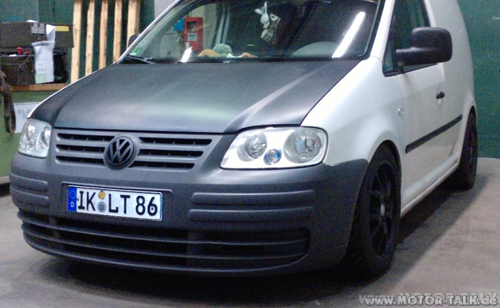

Weis gar nicht was ihr habt, die Stoßstange passt doch eh hervorragend zur Motorhaube!
Dein VW-Zeichen ist nicht mehr süba!
Nette blaue Augen hat er!
Viktor
was hast du denn gegen meine stoßstange????
ja, VW zeichen ist durch diverse stein und salzschläge ganz schön abgeblättert... muß ich mal mit nem dremel ran und das chrom runter holen...
Ich hab nix gegen deine Stoßstange!
Sachte nur, das die perfekt zur Motorhaube passt,
malst du den Rest auch noch schwarz an? 😁
Viktor
und wieso passt sie jetzt perfekt zur haube???
Von der Farbe her gesehen!
Machst du den Rest jetzt auch auf Black Magic? 😁
Viktor
die stoßstange ist aber nicht schwarz... sondern standart grau... ist die orginale vom caddy kasten..
Du darfst jetzt aber nicht wieder böse werden 😁 versprochen...
Der Viktor ist ein ganz lieber, und der meinte das sicherlich mit der Farbe wirklich allen ernstes. Glaub mir, ich kenne solche Leute 😁😁
Achso, hab Nachsicht das ist ein Össi....
Gruss Mario
Also auf dem Photo sieht die Stoßstange fast gleich schwarz aus wie die Motorhaube!
Viktor
Fast-gleiche-farbe
hey!! ich bin och n ossi :-D
du hast recht, man könte wirklich denken, das es ein und die selbe farbe ist....
aber halt doch kein Össi....
was ist denn ein össi??? *fragend guck*
Das ist ein Volksstamm in den Bergen im Süden.
Siehste, es hat doch gestimmt, die Stoßstange passt zur Motorhaube! 😁
