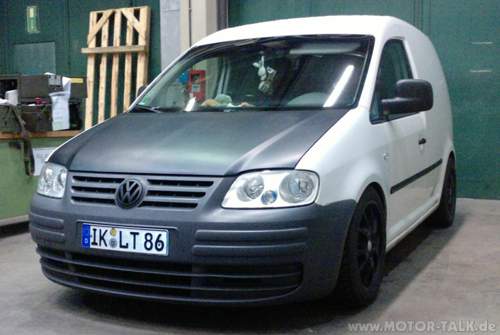

Habe eine kleine Roststelle an meiner Schiebetüre,unterhalb der Kromschiene.
VW ist das aber schon bekannt und wird auch alles sofort gemacht.Schuld sind die Schrauben der Schiene.
Leiste ausbauen
Rost enzfernen
Teflon Unterlagen drunter
Neue Edelstahlschrauben
Dauer zwie Tage
Da ich bisher noch keinerlei Bilder gesehen habe, welche demonstrieren wie einfach man die lackierten Abdeckungen der Schiene entfernt, folgt hier die Anleitung.
Bild1: Bei geöffneter Schiebetür die beiden Befestigungsschrauben der Schiene mit Vielzahn M4 lösen.
danach
Bild2: Die Abdeckung mit einem leichten Ruck in Fahrtrichtung entriegeln und abnehmen.
Beim Anbringen darauf achten, dass das hintere Ende zuerst in den letzten der
3 Aufnahmepunkte eingefädelt wird.
Bild3: Zeigt eine typische rostige Schraube. Unterlage drunter und neue Schraube rein. Fertig.
