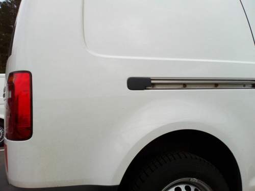

Habe eine kleine Roststelle an meiner Schiebetüre,unterhalb der Kromschiene.
VW ist das aber schon bekannt und wird auch alles sofort gemacht.Schuld sind die Schrauben der Schiene.
Leiste ausbauen
Rost enzfernen
Teflon Unterlagen drunter
Neue Edelstahlschrauben
Dauer zwie Tage

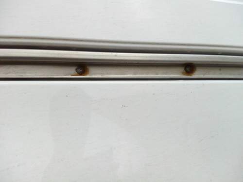

Da ich bisher noch keinerlei Bilder gesehen habe, welche demonstrieren wie einfach man die lackierten Abdeckungen der Schiene entfernt, folgt hier die Anleitung.
Bild1: Bei geöffneter Schiebetür die beiden Befestigungsschrauben der Schiene mit Vielzahn M4 lösen.
danach
Bild2: Die Abdeckung mit einem leichten Ruck in Fahrtrichtung entriegeln und abnehmen.
Beim Anbringen darauf achten, dass das hintere Ende zuerst in den letzten der
3 Aufnahmepunkte eingefädelt wird.
Bild3: Zeigt eine typische rostige Schraube. Unterlage drunter und neue Schraube rein. Fertig.

@blue daddy schrieb am 14. Mai 2009 um 21:09:39 Uhr:
Nichts Älteres zum hochholen gefunden.. 😁
Bin grade nochmal draußen um den Maxi geschlichen
und habe erschüttert festgestellt, dass es an der
hinteren Schiene der Schiebetür Gammel gibt.
( MJ 2009, 5000 km gelaufen, habes Jahr alt! 😰 )
Ich habe da ja keine Blende davor,
aber vielleicht guckt Ihr mal von unten in die Schiene.?
Zumindest die neueren.
Würd´ich mal drauf achten.
Ich bin jetzt völlig verstört, das kann´s ja nicht sein.?...
Gruß Ulf
Schon wieder völlich erschüttert!
7 Jahre später am C4 immer noch das selbe Bild!
Bin letztens um einen 2 Monate(!) alten C4 geschlichen und siehe da: 😠 😠 😠
Img-20
Img-21
Daran kann man sehen, das VW nicht lernfähig ist.
Das ist die salzhaltige Luft bei euch an der Küste und die mangelnde Pflege durch die Monteure 😛
Muss Dich enttäuschen, der war aus Königs Wusterhausen. 😉
Peinlich sowas ....
Dann ist doch der Weg zu nem guten AH was sich um solche Probleme kümmert gar nicht mehr so weit 😉 😁
Wie sage Theo Lingen: Traurig, traurig, traurig...
Servus zusammen,
ich habe auch einen 2,5Jahre alten C4. Auch bei mir sind die Schrauben der mittleren Führungsschiene verrostet.
Ich würd gerne die Schrauben selbst tauschen. Weis jemand die Größe der Schrauben? Ich würde direkt welche aus Edelstahl besorgen.
Welche Scheiben kann man zwischen Schraube und Schiene verwenden? Edelstahl?
Die Schiene selbst einfach abschleifen?
Noch eine Frage, wie genau bekomme ich die Schiene demontiert. Demontage der Abdeckung ist bekannt. Danach einfach die Schrauben der Schiene raus und die Schiene demontieren? Oder muss ich den Führungwagen an der Türe auch demontieren etc?

Servus zusammen,
ich habe mittlerweile die Schrauben bestellt und die dazugehörigen Unterlegscheiben.
Wenn die Bestellung eingetroffen ist würde ich gerne die Schienen ausbauen, reinigen und mit den neuen Schrauben + Unterlegscheiben wieder verbauen.
Leider weis ich immer noch nicht genau wie ich die Schiene richtig demontieren kann, da dort ja die mittlere Führungsrolle der Türe läuft.
Kann mir jemand kurz sagen wie ich vorgehen?
Vielen Dank.
Hannes
Bei mir musste damals die komplette Schiebetür raus.
Evtl das hier
https://youtu.be/OzxCaiAlNzc
@protagonist schrieb am 8. Mai 2022 um 06:19:57 Uhr:
Evtl das hier
Genau das ist es.....vielen Dank!
Hannes
