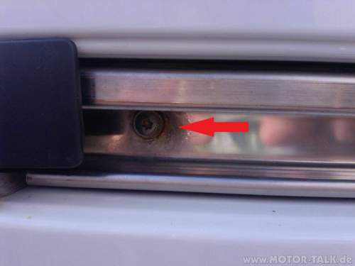

Habe eine kleine Roststelle an meiner Schiebetüre,unterhalb der Kromschiene.
VW ist das aber schon bekannt und wird auch alles sofort gemacht.Schuld sind die Schrauben der Schiene.
Leiste ausbauen
Rost enzfernen
Teflon Unterlagen drunter
Neue Edelstahlschrauben
Dauer zwie Tage

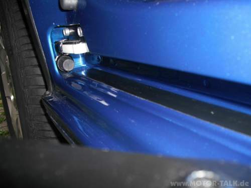

Da ich bisher noch keinerlei Bilder gesehen habe, welche demonstrieren wie einfach man die lackierten Abdeckungen der Schiene entfernt, folgt hier die Anleitung.
Bild1: Bei geöffneter Schiebetür die beiden Befestigungsschrauben der Schiene mit Vielzahn M4 lösen.
danach
Bild2: Die Abdeckung mit einem leichten Ruck in Fahrtrichtung entriegeln und abnehmen.
Beim Anbringen darauf achten, dass das hintere Ende zuerst in den letzten der
3 Aufnahmepunkte eingefädelt wird.
Bild3: Zeigt eine typische rostige Schraube. Unterlage drunter und neue Schraube rein. Fertig.

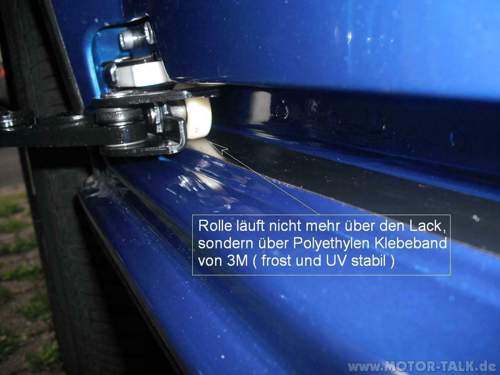

Achte aber auch mal auf die Rollenlauffläche an der unteren Schiebetürenführung. Da läuft die Rolle über Lack. Ich habe dort Polyethylen-Klebeband zum Schutz auf die Rollenlauffläche geklebt. Das gibt es z.B. von der Firma 3M. Es ist ein besonders dickschichtiges, frost und UV beständiges Klebeband.
Siehe Bild im Anhang

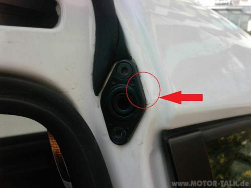

aber hier mal im anhang bilder von allen roststellen die ich so hab...
P1615-18-04-10
P1616-01-18-04-10
P1616-02-18-04-10
+5
Danke für die Bilder, die aus dem Motorraum zeigen den Grund, warum ich die untere Dämmung nachgerüstet habe😉. Ist schon klar, das ein nach unten offener Motorraum über die Jahre viel Dreck, Nässe und im Winter auch Salz einsammelt. Das alles zusammen sieht dann nach ein paar Jahren genau so aus wie auf diesen Photos🙁.
Die rostigen Schrauben an der Schiene der Schiebetür scheinen auch andere User zu erwischen, das gab's hier (klick) schon mal und hat sicher nichts mit dem Unfall zu tun.

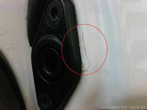

Meine persönliche Meinung dein Halterung (die ersten Bilder) stammen entweder vom Unfall oder vom zu festen zuknallen der Tür (bei falsch ein gestellter selbiger)
Der Riss ist ein Typische Spannungsriss! auch die Stelle spricht für ein "Ereignis" welches den Bruch des Lacks auslöste (für mich der Unfall)

Also: ganz klare Einschätzung:
Die Schiene: normal, da gab´s mal ´ne TPI, Schrauben wurden dann getauscht und die Schiene entrostet.
Der Zapfen: Unfall.
Der Motorraum: kein Unterbodenschutz und absolut mangelnde Pflege.
Grüßle!

Also der Motorraum sieht nicht aus als ob das ein Problem der letzten Monate ist!
Wie ein Vorredner geschreiebn hat fehlt bei dir die untere Abdeckung des Motorraumes! Das erklärt dann schon eher wie deine Aggregate ausschauen!!
Auch bei deiner 2ten Entwarnung muß ich wiedersprechen!
ein Unfall zwischen 5-7 Km wird von der Stoßstange KOMPLETT aufgenommen, soll heißen wenn dann höchstens Stoßstange tauschen.
Daß Bild daß ich gesehen habe geht eher in eine Richtung von 15-20km/h (knapp vor der Airbagauslösung)!
Die Türen sind aber nicht irgendwie Formschlüssig mit dem Auto verbunden (bis hierher und nicht weiter) sondern sie sind mit den Gummis "Flexibel gelagert" daß bedeutet bei einem Anschlag vorne werden die Türen mit der Wucht des Aufpralls wegen der Maßenträgheit an den Aunfahme Punkt gedonnert!
Türe ca. 25kg gewicht, Geschwindigkeit 15km/h das rummst mächtig!!
