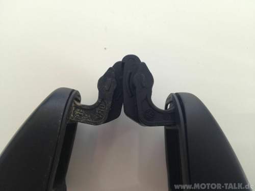

Hallo an Caddy-Forum,
mein Schwager hat das gleiche Problem mit den Türgriffen an seinem Caddy, die Beifahrertür und die Schiebetür links werden zu 70% von VW übernommen, die Fahrertür hat anscheinend gleich am Anfang einen geänderten Türgriff gekriegt. Blieb also nur der Griff von der Schiebertür rechts. Ich hab den neuen Türgriff bestellt und an diesen WE getauscht. Dabei habe ich die Bilder von dem alten und von neuem gemacht. Falls jemandem interresiert, stelle ich die Bilder hier im Forum.
Seldiman
Img-0812
Img-0813
