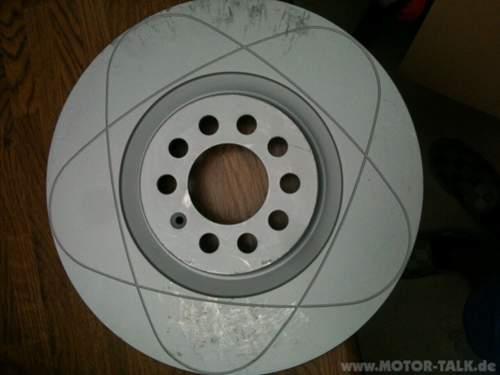

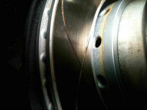

ich habe am samstag die ate powerdisc mit ate ceramic montiert. bremsen echt gut im vergleich zu meinen alten wo die scheiben abplatzungen hatten und die beläge komplett gerissen... aber heute sehe ich das die 4 tagen alten dinger rosten?!! ich denke der korossionsschutz verhindert das? der verkäufer sagt ich soll mich an ate wenden oder sie ihn einschicken. ( schlau fahr ich ohne bremsen)

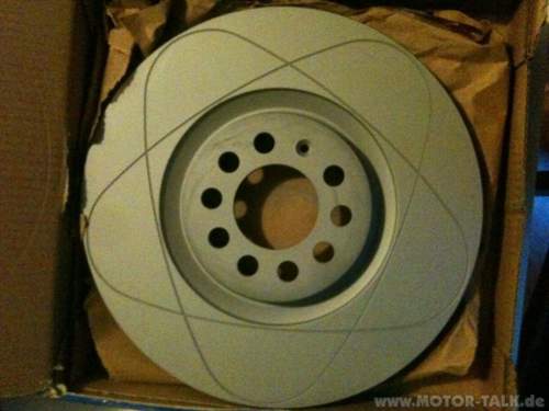

zu erstens der audi meister ist ein guter bekannter und ich bin deshalb zu ihm und nicht dem kfz sachverständigen aus meinen bekanntenkreis gegangen der er echt was drauf hat und sich zuhause ne richtige werkstatt aufgebaut hat etc.. aber tut nichts zur sache... er hat seine arbeit mehr als gründlich gemacht und das ohne bremsenreiniger. zu zweitens packe ich ein bild in den anhang wie die bremsscheibe vor dem einbau ausgesehen hat und da siehst hoffentlich auch du das die beschichtung silber/grau ist und kein bisschen bräunlich. ich weiß nicht wieso du so auf konter aus bist aber dann schau dir bitte auch den gesperrten ate beitrag an wo dezent audi bilder geladen hat und überall ist die beschichtung silber. selbst auf der homepage von ate ist nirgends was mit bräunlich zu sehen oder zu lesen. @ manni9999 habe eben mal versucht mit einer trockenen bürste den vermeitlichen scheibenabrieb zu entfernen was nicht ging da die beschichtung schon an den braunen roststellen weg ist und die scheibe rostet und keine metallspähne auf der beschichtung..leider
das ist jetz die bremsscheibe welche ich reklamiert hatte und dann eine neue bekommen habe habe sie deshalb reklamiert da sie wie zu sehen verkratzt ist mit richtig tiefen riefen und die beschichtung an den rändern etc schon abgeschlagen war. das zweite bild ist etwas unscharf aber das ist die scheibe welche montiert ist und ohne beschädigung an der beschichtung

Wundert Dich das? Eine Beschichtung ist eben nur eine "Be"schichtung. Würde sie dauerhaft erhalten bleiben, dann hätte die Scheibe keinen Verschleiß - und wir wären im Wunderland. 😉
Den Eisenstaub kann man auch nicht so einfach abbürsten oder abwischen, denn er frißt sich schnell und aggressiv in den Untergrund ein.

Und ich dachte diese großartige Beschichtung wäre galvanisch oder mit flüssigem Metall aufgespritzt,
derweil lese ich das:
"Beschichtung mit einem Lacksystem auf Aluminiumbasis"
Also ein Alu-Lack, ähnlich dem Alu-Spray, das hatte ich auch mal,
der Lack deckt sehr gut ist aber auch sehr dünn und sehr empfindlich.
Besser wäre ein galvanisches Vernickeln gewesen, das hätte Sinn gemacht.
Sonst kann man sich den Aufpreis sparen und sein Geld lieber in ein hitzebeständiges Zinkspray investieren.
