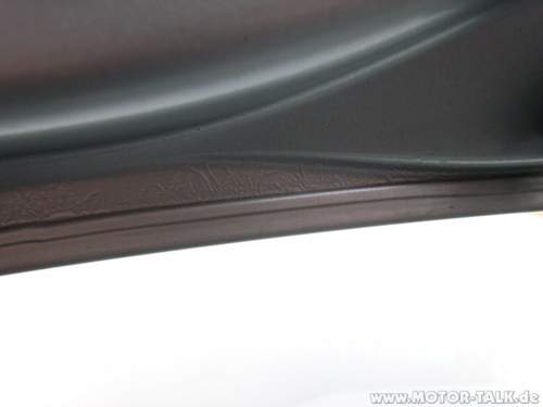

Guten Abend,
meine Motorhaube blüht auch an der Falz, heute hatte ich einen Termin beim🙂, er hatte zwei mäßige Fotos gemacht und eine Anfrage an VW abgeschickt…
m.fairly
R0013992
Hoffe die Fotos sind nicht zu mäßig. WOB hat von meinem 🙂 nochmal neue Fotos verlangt. Mal schauen was nun herauskommt.
mfg Wiesel

Na, es ist schon ein Paradoxum an sich, dass gerade die Verzinkung, die ja die Eisen-/Stahloxidation fernhalten soll, dann den Weißrost (Zinkoxidation) beginnt.
Warum es nun gerade in der Falz anfängt, wird wohl im Ablaufprozess liegen, evtl. wird erst verzinkt und dann die Falz gebogen oder zu früh/zu spät oder die Dichtungsmasse verträgt sich mit der Verzinkung nicht o.ä.
Von daher ist ein sogen. "Konstruktionsfehler" schon sehr naheliegend.
