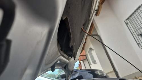

Tochter hat einen Polo TDI 2012.
Während der Fahrt qualmt es vorne im Motorraum raus. Anhalten. Haube auf. Wie Wollknäuel hinter Motor Abdeckung und vermutlich auch auf AG-Turbolader.
Fazit, die Abdeckung der Motorhaube (Antidröhnmatte) ist zum Teil "geräumt". Da hatte sich jemand eingenistet.
Wie effektiv verschließt man die Öffnung?
Panzertape, Bauschaum, etwas reinsprühen wie Salmjak?
Grüße Mike
Antidröhnmatte TDI - Marder hielt Einzug

Unsere Nachbarin hat diese Matte sogar in ihrem Benziner, obwohl da gar keine notwendig ist. Und da sieht es genauso aus wie bei dir. Wenn dich ein mikroskopisch winziges Bisschen lauteres Motorengeräusch nicht stört, nimm die Matte raus und gut.
Hatte diesen Winter exakt das selbe Problem, sah auch so aus - auch ein Polo, aber GTi und auch die Wolle am Lader - aber ich habe es durch Zufall sofort bemerkt, da ich Marderkacke neben dem Auto gesehen habe und gleich nachgeschaut habe...
Ich habe die Matte (vorerst) komplett entfernt, da ein erneuter Marder-Besuch absehbar war. Wenn andere Marder den Geruch des vorherigen riechen (und der ist überall im Motorraum), drehen sie durch und beissen alles im Motorraum an. Anschliessend habe ich den Kompletten Motorraum als erste Maßnahme mit einem Wasser Essig-Gemisch eingeprüht. Weiters habe ich mir einen Marder Geruchsstop-Spray bestellt (Veddelholzer Marderspray) um den Altgeruch des Marders sicher loszuwerden (muss man alle paar Monate erneuern). Als 2. Maßnahme habe ich ein mobiles Ultraschallgerät (GARDIGO Marderschreck Marder-Frei Mobil) bestellt, welches ich bei längerer Standzeit des Autos einfach nur auf den Reifen lege - reicht bei mir. Man kann es aber auch im Mororraum befestigen. Seither (6 Monate) habe ich keine Probleme mehr. Konnte die Wirkung des Ultraschalltones auch via Wildtier-Cam beobachten...der Marder ist sofort weggerannt, als er den Ton in der Nähe des Autos gehört hat.

Es reicht den Maschinenraum bei Marderbesuch ordentlich auszukärchern. Es geht darum die Geruchsmarken rauszuwaschen. Ordentlich einschäumen, einwirken lassen und dann klarspülen. Hält den Motorraum sauber und den Marder fern. Alles andere spült nur Geld in die Kassen der Industrie. Und Essig hat im Auto garnix zu suchen, Essig ist eine Säure.

Es ist eine reine Revierproblematik. Parkt das Auto nachts immer im gleichen Marderrevier, gibts keine Probleme. Hast du eine mardersichere Garage, kannst du dir EIN externes Revier leisten. Parkt das Auto nachts in wechselnden Marderrevieren, dann gibts massive Probleme. Da hilft dann nur aufrüsten. Bei meinem Golf hatte ich einen komplett verschlossenen Motorraum, incl. Bürsten an den Radläufen. Das hilft, gibts aber glaub beim Polo nicht.
