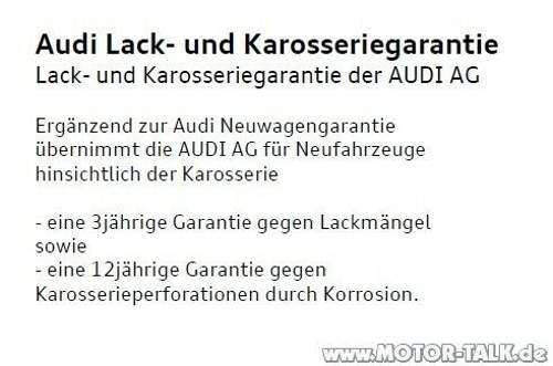

Es könnte als Rostschaden von innen nach außen durch die "Garantie gegen Karosserieperforation" (12 Jahre) abgedeckt werden.
Fotos...?
Lack-und-karosseriegarantie
die bilder
audi wird sicher sagen das wäre durch unsachgemäßen wechsel der kennzeichenbeleuchtung gekommen.
