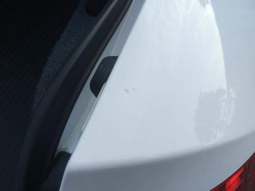

gestern ist mir etwas erschreckendes aufgefallen! Nämlich Rost, der an der Schweißnaht/Falz am rechten Rücklicht im Kofferraumdeckel kommt und der Lack aufplatzt.
Unten sind ein paar Bilder
Schaut doch bitte mal ganz genau bei euch nach. das fällt auch nur auf, wenn man sich ganz nah runterbeugt. Es ist auch der Lack schon leicht Richtung Nummernschild unterwandert...
So, nun das Problem: Ich hab nen Individuallack, der bekanntermaßen (Nimbusgrau) genauso Probleme macht wie andere Perleffectlacke bei der Treffgenauigkeit der Nachlackierung...
Soll ich einfach das Rücklicht ausbaun, die Stelle von Rost entfernen, Grundierung drauf, Lackstift drauf und gut? Weil bekanntermaßen kommt ein Audi auch nicht besser wieder zurück, wenn man ihn einige Tage zum Freundlichen oder zum Lacker stellt... Hab ausnahmslos schlechte Erfahrungen gemacht, bzw. gehört/gelesen.
Ich weiß halt nicht, was einen da erwartet wenn man beginnt den gesprungenen Lack etwas zu entfernen. Nicht, dass da schon die halbe Heckklappe (übertrieben:-)) weggerostet is.

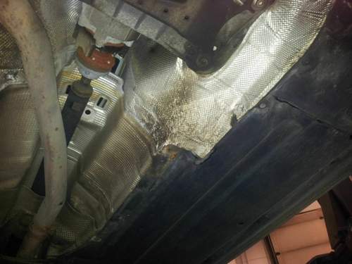

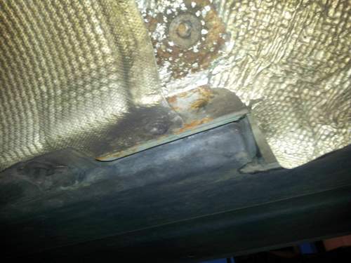

der rost an der Heckklappe ist von innen,der Gutachter aus Ingolstadt hat das gesehen und gemeint ich bekomme eine neue Heckklappe und Audi würde diese zu 70% übernehmen(was ich allerdings nicht einsehe, da ja wohl gut bekannt sein sollte, dass der fehler auf Seiten Audis liegt)
Kotflügel hinten links wollen sie anlackieren, auch 70 % übernahme, dort sind überall Zinkblasen,
Ich bin recht enttäuscht von der ganzen Sache, bin wenigstens davon ausgegangen das die Heckklappe zu 100% übernommen wird.(rechts ist kein Rost da er damals einen treffer hatte und dort lackiert wurde)
Die Türen wurden als Steinschlag deklariert.(wobei auf beiden Seiten an der gleichen Stelle das sehr fragwürdig ist.
Am Unterboden sieht mir das ganze nicht gut aus.
Der Gutachter meinte das kommt von Steinschlägen bzw,der Dreck sammelt sich unter dem Hitzeschutz:
dort wird ich mich selber wohl bei machen müssen.
Fotos sind bei

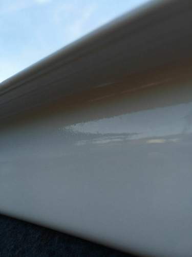

Heute mein Auto wieder bekommen, erstmal wurde nur die Heckklappe getauscht da die genaue Kostenermittlung noch etwas dauert.
Ab nach hause und mir das Ergebnis genau angeschaut...
Bäule neben der Heckklappe und richtig mies lackiert bzw. sogar stellen gar nicht lackiert.
Nachdem die Lackierer es wohl gesehen haben, sind die IDIOTEN mit einem Lackstift drüber gegangen wodurch es jetzt noch beschissener aussieht. HURRA
Jetzt darf ich reklamieren und sie so lange nerven bis sie auch die Beule entfernt haben, die sie verursacht haben.
Ich wette die streiten die Beule ab...

Die Heckklappe wurde teilweise falsch zusammengebaut, es fehlt an manchen stellen der Klarlack, man sieht die Grundierung durch und an manchen stellen ist fast nur Grundierung mit nem Lackstift hervorgehoben.
Bild 1 = Beule + Beschädigter Lack
Bild 2 = Kabelkanal vertauscht, nicht zugeklippst und muss unter die Pappe.
Bild 3 = Klarlack fehlt
