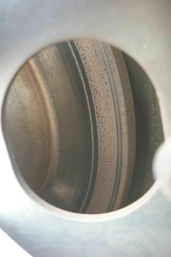

mein Caddy 1.4 TSI ist vorgestern drei geworden und darf kommende Woche zum Service und TÜV.
Soweit passt alles am Auto, außer dass ich an einer der hinteren Bremsscheiben Rost habe.
Ich weiß durch die Infos hier im Forum, dass das ein klassisches Caddy-Problem ist, insbesondere wenn er wenig fährt und das auch noch ohne Gewicht im Kofferraum.
Ich frage mich nun, ob ich mit meiner Bremsscheibe so noch durch den TÜV komme, bzw. was in so einem Fall dann tatsächlich von der Werkstatt gemacht werden muss.
Die VW-Werkstatt ist ehrlich gesagt auch nicht die Werkstatt meines Vertrauens... Ich bin dort nur, weil das Auto Garantie bis zum fünften Fahrzeugjahr hat.
Ich hab versucht den Zustand der Bremsscheibe (nur hinten links, alle anderen sind blank) im Bild festzuhalten.
Bremsscheibe

Poker Spiel, selbst wenn die Bremswerte noch passen. Der eine Ingenieur lässt es bei einem schlechten Tragbild durch gehen, der andere nicht.

Ich glaube nicht, dass der Prüfingenieur, damit eine neue HU Plakette kleben wird. Das ist aber auch ein Stück Ermessenssache. Dann müssen die Bremswerte noch stimmen.
So arg viel braucht man da nicht investieren. Satz neue Bremsbeläge und Satz Bremsscheiben. Alternativ kann man die Bremsscheiben auf der Drehbank nachplanen. Lohnt sich aber nur, wenn man es selbst kann.
Dann sollte man die Bremszange untersuchen. Der Bremskolben muss gängig sein, die gesamte Zange muss sich in den Sattelführungen leicht bewegen lassen.

Als Richtwert - hat mir mal ein Mitarbeiter der Werkstatt gesagt - dürfen max. 1/3 der Scheibe angegammelt sein. Oft entscheiden die Prüfer aber schon bei weniger auf "Mangel". Ich behaupte, mit deinen Schreiben kommst du nicht mehr durch.
Es reicht nicht, Scheiben und Beläge neu zu machen. Die ganze Bremse sollte gängig gemacht werden, dann ist das "caddytypische" Problem nahezu verschwunden.

Einfach drei, vier mal mit dem Caddy auf die Autobahn und beim Abfahren auf dem trockenen Verzögerungsstreifen sehr deutlich und gleichmäßig runterbremsen (vorher den nachfolgenden Verkehr beachten, damit du niemanden gefärdest). Ich versichere dir, dann sind die Scheiben blank.

Zur Vermeidung solcher Rostansätze bremse ich auf trockener Fahrbahn ab und zu mit der Feststellbremse.
Genau so mache ich es auch.
Berg runter, Rückspiegel schauen, daß keiner hinter einem ist ----dann 10 mal für 5 Sekunden die Handbremse ordentlich ziehen, dann ist es blank.

Hatte vor dem Sommer genau gleiches Problem, ist beim Kundendienst aufgefallen. Nur wars bei mir auf beiden Seiten und am Prüfstand nur noch etwa 10% Bremsleistung! Durch Krankenhaus Aufenthalte viel gestanden...
Fazit : Neue Beläge und Scheiben und gut war. Hat gut Bremsen oder Bremsen mit Handbremse alles nix gebracht.

Das mit dem frei bremsen ist bei diesem Tragbild nicht mehr möglich!

Kurzer Zwischenstand: Morgen wird die Bremse jetzt in der Werkstatt meines Vertrauens gecheckt und ggf. repariert. Damit sollte dem TÜV am Mittwoch nichts mehr im Wege stehen. Er meinte, die Chancen stehen etwa 50/50, dass der Prüfer das durchgehen lässt.
Beim letzten Ölwechsel hat mich übrigens der VW-Werkstatt Mitarbeiter auf den damals noch sehr leichten Rostansatz auf den hinteren Bremsen hingewiesen und ebenfalls empfohlen, öfter mal kräftig zu bremsen.
Das hab ich gemacht, auch gelegentlich mal mit der Handbremse - an der rechten Seite ist das Problem damit auch nicht vorhanden, links aber offensichtlich schon...
