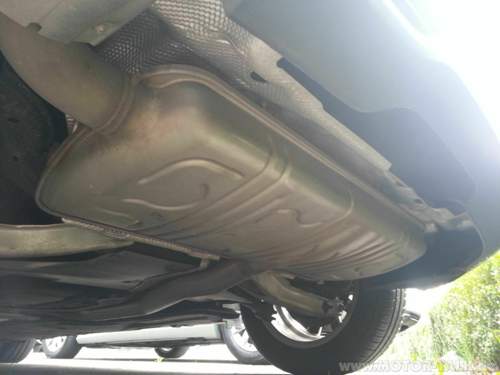

habe am 18.12.2012 meinen B200CDI in Rastatt abgeholt.
Nach 4500 km hat der Endtopf der 2-flutigen Auspuffanlage
Roststellen die man schon aus 50 m Entfernung sehen kann.
Auch die Rohre und die Schweissnaehte sind rostig.
Ist das bei Euch auch der Fall?
Anbei einige Bilder.

Da unser W246 BJ 08/12 auch solche hässlichen Flecken aufweist bin ich dem ganzen mal etwas nachgegangen.
Erste Anlaufstelle war natürlich der 🙂 der meinte nur das übliche von "ist normal" zu "da müssen sie irgendwo gegen gefahren sein" oder auch "das ist hochgewirbelter Rollsplitt". (also alles im allem nur bla bla)
Ein Besuch im Autohaus brachte dann den entscheidenen Hinweis: das MJ 2012 hat keine solche Rostflecken alle angeschauten Modell mit MJ 2013 wiesen diese Flecken auf.
Da sich keiner dafür verantwortlich fühlt werde ich mal ne offizielle Beschwerde einreichen. Gerade mit Sport Paket sieht man den Endtopf ab 3m auf Augenhöhe. Ich würde sagen es sollte jeder mal ne Beschwerde schreiben nur dann wird da auch etwas gemacht.
BigSmurf
Anbei ein Paar Bilder. Die Baureihe W176 schein auch betroffen zu sein.
W246 BJ 6/12 KM-Stand 22tkm
W176 BJ 11/12 KM-Stand 9tkm

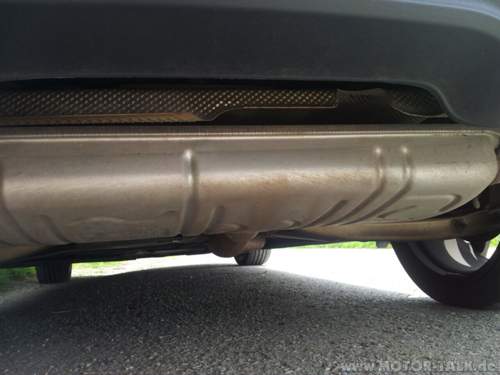

ist so nicht ganz richtig, mein 180 BE ist auch MJ 2013, zugelassen 08/12 und hat keinen Rost am Auspuff!
Zuletzt kontrolliert beim Wechsel auf Sommerreifen.

meiner ist 09/12 und ich habe kein Rost am Auspuff.Das hatte ich aber schon geschrieben.😉

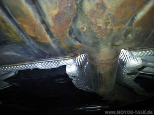

Mein W246 180 CDI: BJ April 2012
Siehe Bild
Auspuffanlage TENNECO 12 M03
W246-04-2012
Siehe Bild
Dein Auspuff sieht schon heftig aus. Da hätte ich den Händler sicher auch kontaktiert.

Bild von B200 BE - 07/2012 Model 2013 - 13000km Sportpaket
20130427-123327
