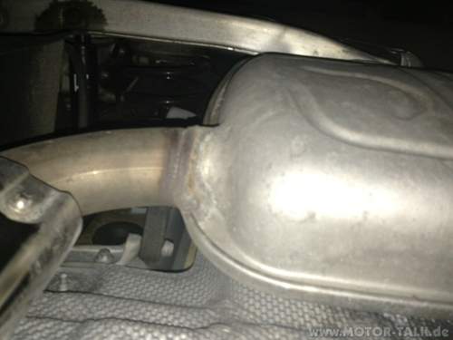

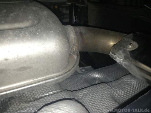

habe am 18.12.2012 meinen B200CDI in Rastatt abgeholt.
Nach 4500 km hat der Endtopf der 2-flutigen Auspuffanlage
Roststellen die man schon aus 50 m Entfernung sehen kann.
Auch die Rohre und die Schweissnaehte sind rostig.
Ist das bei Euch auch der Fall?
Anbei einige Bilder.

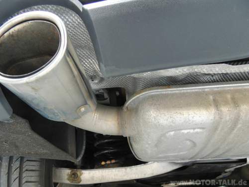

Original geschrieben von wer_pa
Hallo Dirk
Anbei mal ein Foto von dem ersten Endtopf von einem Ford KA, Baujahr 2008, mit 48000 km. Der sieht bedeutend besser aus als die Endtöpfe von einigen Usern hier (:-))

hoppla,also,die Bilder sind schon heftig... Flugrost??? Naja,sieht nach Rost aus.....um es mal gelinde zu formulieren...normal ist anderst...was ich mir vorstellen könnte und vermute,viel Steinschlag durch kies,rollsplitt oder ähnliches??? Aber trotzdem würde ich da auf Erneuerung gehn...manche Niederlassung ist weniger kooperativ als manch andere... Würde erst im guten versuchen,das die abgasanlage getauscht wird.gutachter kann man dann immer noch einschalten.wobei die Fotos finde ich deutlich genug...aber wenigstens erkennt man die Konservierung von der Stoßdämpferverschraubung am HA-Querträger.

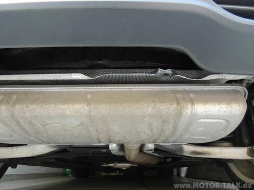

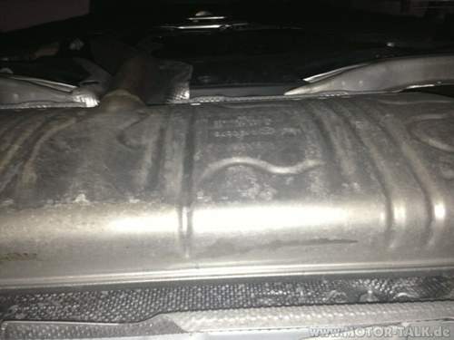

So, habe zum Vergleich mal ein paar Fotos von meinem Endtopf gemacht.
Die übrige Leitung ist ohne Flecken oder Rost, lediglich leicht angelaufen.
Gruß Bleifrei
