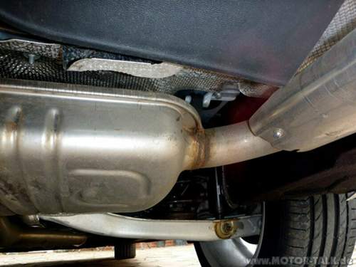

habe am 18.12.2012 meinen B200CDI in Rastatt abgeholt.
Nach 4500 km hat der Endtopf der 2-flutigen Auspuffanlage
Roststellen die man schon aus 50 m Entfernung sehen kann.
Auch die Rohre und die Schweissnaehte sind rostig.
Ist das bei Euch auch der Fall?
Anbei einige Bilder.

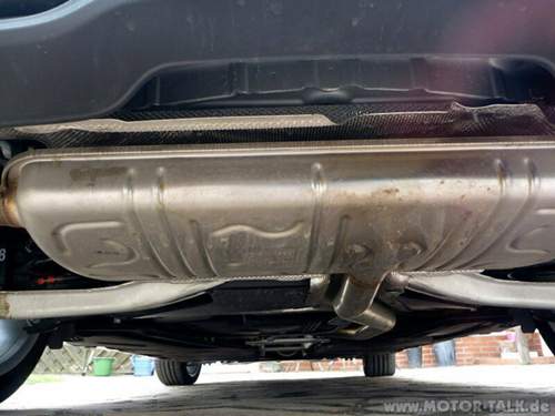

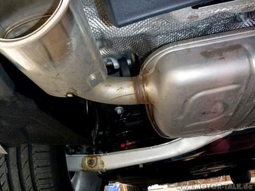

hallo,
ich habe auch mal unsere Auspuffanlage fotografiert (B200CDI, Auslieferung 20.3.13,
jetzt 2.500km). Am eigentlichen Schalldämpfertopf ist ja noch nicht viel zu sehen, die
Schweißnähte am Rohrabgang gefallen mir aber nicht so recht🙄
Übrigens, in vorhergehenden Beiträgen war hier von "Edelstahl" als Material die
Rede. Das möchte ich stark bezweifeln, sonst könnte man die Töpfe kaum bezahlen.
Ist wahrscheinlich simples Stahlblech mit einer Zink- oder Alubeschichtung.
Sie müssen ja auch nur 2 Jahr halten, bis die Garantie abgelaufen ist😁
Gruß von R70

Es IST Edelstahl. Schaut euch die Bilder an: die Verfärbungen gehen IMMER von den Schweißnähten aus. Und zum Thema Edelstahlpreis: seit etwa 3 Jahren kaufen wir unsere Schaltschränke nur noch in Edelstahl. Weil diese deutlich billiger sind, als aus lackiertem Stahlblech. Und man merkt das übrigens auch bei Küchengeräten: die Leute glauben, was Hochwertiges zu kaufen, wegen Edelstahlfront und so. Dabei ist das eigentlich die billigere Lösung...
