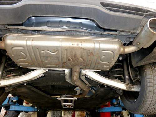

habe am 18.12.2012 meinen B200CDI in Rastatt abgeholt.
Nach 4500 km hat der Endtopf der 2-flutigen Auspuffanlage
Roststellen die man schon aus 50 m Entfernung sehen kann.
Auch die Rohre und die Schweissnaehte sind rostig.
Ist das bei Euch auch der Fall?
Anbei einige Bilder.

Du kannst das doch gar nicht als Vergleich heranziehen. Auch weil wir gar nicht wissen, wie wo wann du das Fahrzeug eingesetzt hast.
Da reicht schon eine Fahrt über eine Schotterpiste mit anschliessender Tour auf der Autobahn hinter einem Streufahrzeug und der Topf sieht aus, als wenn er ein paar Jahre im Dauerbetrieb war.
Ich bleibe weiterhin dabei, dass hier kein Fertigungsfehler oder mindere Qualität vorliegt. Und zwar in keinem einzigen Fall hier in diesem Thread. Hier stachelt man sich mittlerweile gegenseitig auf und versucht durch eigene Bilder andere "Schäden" noch zu toppen.
Daimler tauscht hier einfach aus, weil sie aus den negativen Schlagzeilen der letzten Jahre wegen Rost kommen wollen. Man will den Kunden schlicht beruhigen und ihm das Gefühl geben, dass er mit seinem Anliegen ernst genommen wird. Zwingend ist so ein Tausch nicht.
Im Grunde muß man den Thread hier einfach schliessen. Denn sonst wird der uns noch die nächsten Jahre begleiten. Ich sehe schon vor meinem geistigen Auge die ganzen Fotos und Videos, die in Zeitraffer den Verfall des Endtopfes dokumentieren. Dann wird über den Kundendienst von Daimler hergezogen, da der Endtopf, der 10 Jahre und erst 150000km auf den Buckel hat, nun durchgerostet ist und Daimler keine Kulanz gewährt.

Heute mal unter unsere 2 Jahre alte B-Klasse geschaut. Sieht auch nicht gerade gesund aus. Bilder werden zum Werk geschickt, mal sehen was als Antwort dabei rauskommt. Für mich ist das nicht normal... Auto steht in der Garage und in den letzten 2 Wintern wurde in unserer Gegend wenig Salz gestreut. Alle anderen Autos bei uns in der Familie sahen bisher Auspuff mäßig auch noch nach einer deutlich längeren Zeit top aus!

Mich würde jetzt interessieren, ob der komplette Auspuff verrostet war oder nur die Unterseite? Also die Seite die zur Fahrbahn gerichtet ist.
Wenn hier wirklich ein Materialfehler vorliegen sollte, müßte der Endtopf rundum gammeln. Ist dem so?
Die Serienanlagen in dieser Fahrzeugklasse sind nunmal keine Edelstahlanlagen.
Da kommt der Gammel früher oder später.
Wenn es nur oberflächlich rostet ist es nur ein optischer Makel - der gefährliche Rost kommt von Innen.
Also wenn die Anlage nur noch braun aussieht und trotzdem dicht ist (und etwa 7-10 Jahre hält), kann man von einer guten Qualität sprechen.
Es kommt auch darauf an, wo ein Fahrzeug abgestellt wird - steht es regelmässig auf einer Rasenfläche wird Rost stark gefördert (hab schon bei 2 Jährigen komplett gammelige Unterböden gesehen - der Händler hatte seine Gebrauchten auf einer Wiese stehen)

anlässlich des aktuellen Räderwechsels habe ich mal
den Endtopf fotografiert. Wen es interessiert:
so sieht er nach 2 Jahren und ca. 24.000km
aus (B200CDI aus 3/2013). Ich finde, es
geht man so.

Schon mal geschrieben. Rost am Auspuff. Aussage MB Werk Untertürkheim: "Flugrost"!
Vermutlich "preiswertes" Blech, gekauft vom Zentraleinkäufer. Lob vom Chef für die Einsparung.
Gruß - Dieter.
