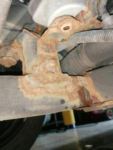

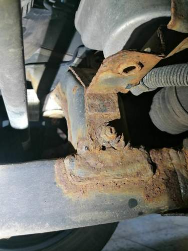

Hallo an alle.
Bei TÜV wurde (zum Glück) rostende Achsaufnahme festgestellt.
TÜV trotzdem bestanden.
Gestern beim Reifenwechsel habe ich hingeschaut.
Was ich da gesehen habe, gefällt mir nicht🙁
Wahrscheinlich hätte ich nicht bestanden, wenn der Prüfer genauer da geschaut.
Ich habe paar Bilder gemacht. Einwenig habe ich bereits mit Stahlbürste saubergemacht.
Was könnte man dagegen tun?
Stoppen kann man bestimmt nicht, aber mindestens verlangsamen..
Sonst ist die Karosse top.
Danke

Ich würde erstmal entrosten und sehen wie es dann aussieht. Auf dem ersten Bild sieht der schon mächtig fertig aus.
Das lässt sich auf den Bildern nicht beurteilen, wie viel Metall da noch übrig ist. Nimm mal ein Schweißerhammer und klopf die stellen mal ab, ob es sich vielleicht irgendwo schon komisch anhört.

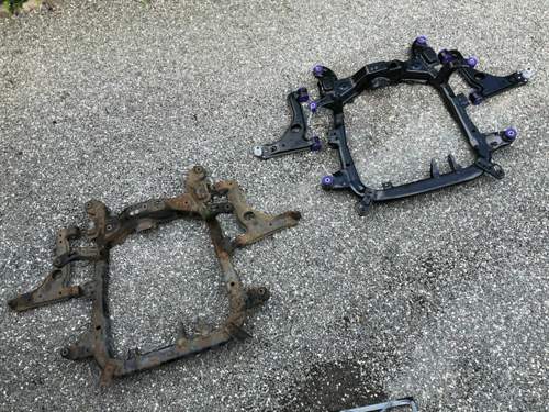

Hier mal vorher nachher allerdings vom Astra G

@unterstudienrat schrieb am 17. Juni 2021 um 08:13:39 Uhr:
D.U.
Sieht gut aus.
Mal ne frage: warum soll ich den fahrschemmel entrosten wenn es schemmel im kompett set für unter 200 euro gibt?
Dann lass ich das teil gedanklich verrosten bis der tüv mir die rote karte zeigt und wenn es soweit ist verbau ich gleich ein neuwertigen schemmel!
So wie der neue da abgebildet ist komme ich auf deutliche mehr als 200€.
Incl der PU Buchen (PowerFlex) hat das ganze so um die 500€ gekostet.
Wobei bitte vorher nachher nicht falsch interpretieren.
Da ist nichts aufgearbeitet worden, sonder wie Du schon geschrieben hast ein neuer Achsträger gekauft worden.
D.U.

Dann bin ich mal gespannt, was du sagst, wenn dir auf der Autobahn mal der Querlenker wegbricht.
Sowohl Aggregateträger als auch Querlenker können von innen nach außen durchrosten, das sieht der TÜV nicht und in 2 Jahren kann viel passieren

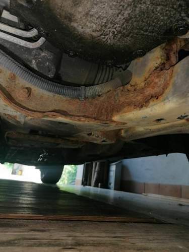

Unter der rechten Abdeckung sieht das niemand.

Ist das vom opel H? Welches Baujahr?
Hmm ich kenne sowas vom Vectra B, da war bei Dieselmodellen Unterfahrschutz so beschissen dass das Wasser immer gestaut hat und nicht raus könnte, dadurch stand der Träger dauernd im Wasser.
Vom Astra H kenne ich sowas gar nicht.
