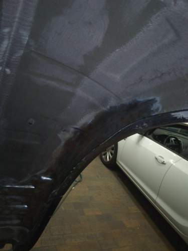

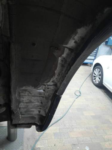

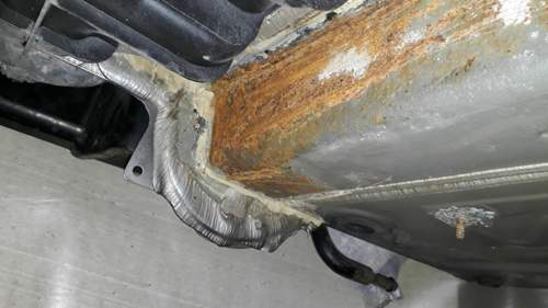

Habe letztens bemerkt, dass bei meinem rechten Radlauf hinten eine kleine Roststelle war. Ab auf die Hebebühne hinten beide Räder runter und Radhausschalen ab.
Dann habe ich was gesehen was mir gar nicht gefallen hat. Innen war der Radlauf rostig und die stellen vorne zum Fahrgastraum etwas angerostet. Also gleich alles blankgemacht und Rost ordentlich beseitigt. Danach die klitzekleinen Rostporen mit Rostumwandler bearbeitet. Danach mit einem Säureprimer. Anschließend hammerite und als alles getrocknet war noch wieder alles mit einer Nachtabdichtung bestrichen um es abzudichten und wiederstandsfähig gegen Wasser Salz usw zu machen.
Nur noch diese Filz Radhausschalen ordentlich abkärchern damit alles schön sauber ist.
Jetzt hat mein Gewissen Ruhe und ich kann in den Winter starten 😉
Was ich damit sagen möchte: seht lieber Mal nach und checkt ob bei euch alles in Ordnung ist!

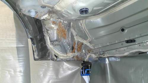

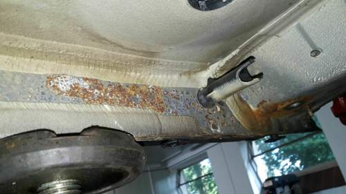

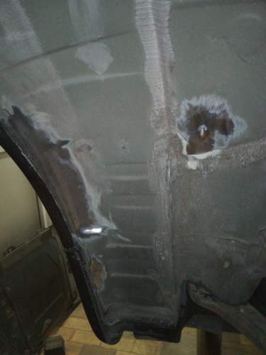

rechtzeitig vorm Winter ist der spacegraue 325i jetzt fertig. An den vorderen Kotflügeln (wo das Plastik vom Innenkotflügel am Blech anliegt) viel der Lack ab (war fast unsichtbar unterrostet). Hier musste im Sichtbereich beilackiert werden.
Nach dem Sandstrahlen von großen Teilen des Unterbodens wurde alles mit 2K-Epoxy grundiert, Nahtabdichtungen erneuert und fehlende nachgeholt, lackiert und gewachst. Nicht nur die hinteren Kotflügel/Radläufe, auch vorne hat er jetzt ausreichend Steinschlagschutz. Das sollte die nächsten 15 Jahre halten 😉. Anbei ein paar Impressionen:

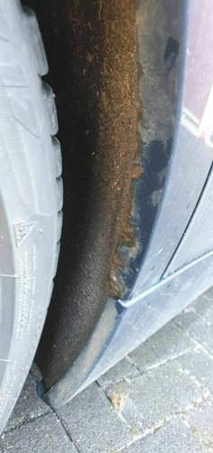

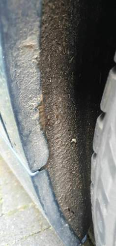

Weil ich von Karosseriearbeit wenig Ahnung habe, stelle ich erst zwei Bilder unsere E91 hier ein und bitte um Empfehlungen wie ich es am besten bekämpfe, was ich für Produkte besorgen sollte und ob man das sebst erledigen kann oder besser direkt zum Profi fahren sollte - wenn dann was wird das in ungefähr kosten?
Danke!
Rost abschleifen, grundieren, in Wagenfarbe lackieren und Klarlack.
Ggf. danach noch ein wenig Elaskon transparent drauf.
Das ist nicht schwer....
OK - also was sollte ich kaufen?
Nass-Schleifpapier - Körnung? Oder soll ich mit der Dremel arbeiten?
Rostumwandler?
Zinkspray oder Hammerite?
Ein billige Spruhdose Farbe und Klarlack - und danach die Elaskon Transparent.
Klingt wirklich einfach - in 2 Stunden erledigt schätze ich?
Bei die Profis darf sowas also vielleicht 80-100 Euro kosten?
