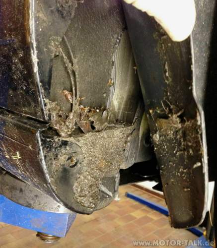

Wie schon bei den Golf 6 Vorgängern staut sich im Bereich Übergang Schweller zu Kotflügel der Schlamm hinter der Radhausschale. Auf dem Foto sieht man den angestauten Schlamm bis fast zur Oberkante Schweller. Zusätzlich ist oberhalb vom Übergang noch eine Art "Schwamm" (Dämpfung) verbaut, der Feuchtigkeit speichert.
Wann wird der erste Golf 6 an dieser wohl VW-typischen Stelle durchgerostet sein?

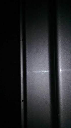

Hab an meinem Golf (01/2009) am Einstieg der Fahrertür drei kleine Rostblasen bzw. Lackabplatzer (Rost ist noch nicht wirklich erkennbar) entdeckt (hoffe man kann es einigermaßen sehen auf den Bildern, Auto stand leider in der Tiefgarage). Jetzt meine Frage: muss da der gesamte Einstieg frisch gemacht werden und was würde der Spaß normalerweise so Pi mal Daumen kosten? Die Lackgarantie wird denke ich mal in dem Fall nicht greifen und auf Kulanz kann ich auch nicht hoffen (7 Jahre alt und außer den ersten beiden Inspektionen nie beim VW-Service gewesen) 😁
Die Bilder sind wirklich schlecht. Sieht bei der Dunkelheit so aus als könnte man das mit einem Lackstift austupfen?

Moin, heute beim Reifenwechsel hab ich auch mal die Radhausschalen abgebaut.
Vorne die Ecke kannte ich schon und hatte die schonmal sauber gemacht. Als ich nun die Schale ganz ab hatte, kam vorne eine Pflanze! rausgefallen. Das 10x2x2cm Moosding war in der Ecke vom Kotflügelradlauf und Schale Richtung Scheinwerfer gewachsen. Auch oben am mittleren Akustikschaum (1,2 BJ2012) war dick Dreck im Radlauf.
Ich habe am mittleren Schaum die Nase zum Radlauf abgeschnitten. Am A-Säulenschaum die unteren 5 cm. Ist nun halt etwas lauter.
Alles dick mit Mike Sandersfett eingepinselt und zusammengebaut.
Hinten war nur am Schwellerende der Blechgewindeclip im Plasteabschluss rostig, sonst alles ok.
