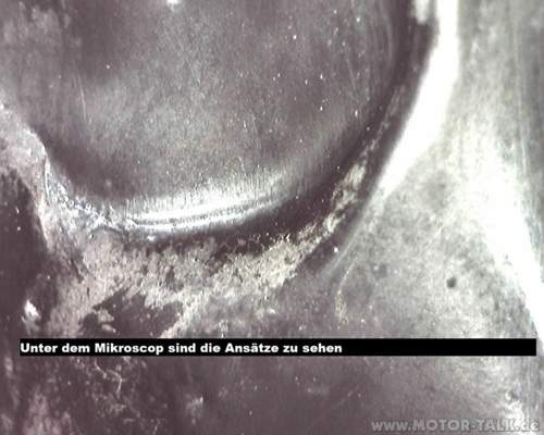

Beim Frühjahrsputz ist mir bei meinem 3 Jahre ! alten Fox erster Rostansatz aufgefallen, zumindest glaube ich das so wie es aussieht.
Wenn man den Kofferraum öffnet und dann sind links und rechts die Druckkkolben für den Deckel an der C-Säule befestigt. Verfolgt man die C Säulen nach oben kommen die Ecken, wo die Säulen und das Dach zusammenlaufen. Diese Verbindungen sind wie die Kanten an den Türen etc. erst mit sonem Kitt überzogen und dann überlackiert. An den Stellen habe ich ca. 0,5 cm lange Risse im Lack genau im Bereich des Kitts. Also auf zum freundlichen der da nur ganz cool meinte das sei nicht schlimm da der Kitt elastisch ist und der Lack dann durch Bewegung in der Karosse reißen kann.
Bei meinem Ford Focus hatte ich nach sechs Jahren auch diese Risse und ein paar Monate später masiven Rost unter dem Kitt, was man daher nicht sah. Nach ungefähr zwei Jahren habe ich dann innen bei Regen einen nassen Himmel gehabt - Diagnose: Durchgerostet!
Nun habe ich panik das es mit dem Fox auch passieren kann. Was meint ihr dazu? Haben eure Föxe auch an den Stellen Risse? Wie steht es überhaupt mit dem Fox und Rost, hat da jemand Erfahrungen?

Erstmal muss geklärt werden wie man den Rost innerhalb der Risse beseitigt, denn über den Rost einfach nur Kitt schmieren wird nichts bringen. Wäre zu einfach wenn man Rost durch einfaches Überlackieren oder Kitten beseitigen könnte - Jeder weis das das nicht funktioniert!
Ich habe schon bei Autos versucht den Rost mit Hammerite zu beseitigen - Scheiße ist! Das hält von zwölf bis mittag und geht ins Geld.
Ich war am Freitag noch bei einer anderen VW Werkstatt: Die haben dann mit einem kleinen Schraubendreher in den Riss gehakt und den Kitt ein bischen weggebrochen und siehe da - Das Blech war am blühen, nicht doll aber schon übel. Die meinten dann auch das muss erstmal abgeschliffen werden, sonst brauch man da nicht lacken oder kitten.

So ich habe jetzt Fotos gemacht damit man sieht, wo sich das ganze befindet. Also bei mir ist noch kein
Rostansatz zu sehen. Man sagte zu mir wenn ich es machen sollte, dann die Dichtmasse über die gesammte
Naht ziehen. Jetzt würde ich gern eure Meinung hören.

Hey Jörg
Auf deinem ersten Bild ist rechts ein Gummipropfen zu sehen( vor dem Kolben der Heckklappe. Genau dahinter an der Karrosse (nicht an der Heckklappe) ist der Riss bei mir.
Nur weil man bei dir noch keinen Rost sieht heist es ja nicht das keiner da ist - lass das lieber nochmal schecken!
