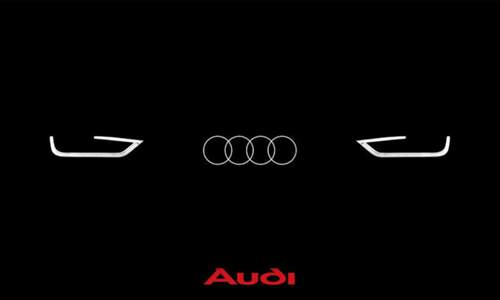

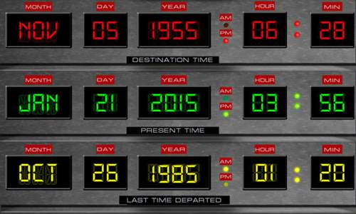

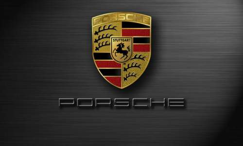

Die Idee von Keks95 mit zusammentragen verschiedener Splashscreens find ich auch gut.
Ich fange mal mit ein paar von mir an...
Splash-bttf
Splash-porsche
Splash-audi
