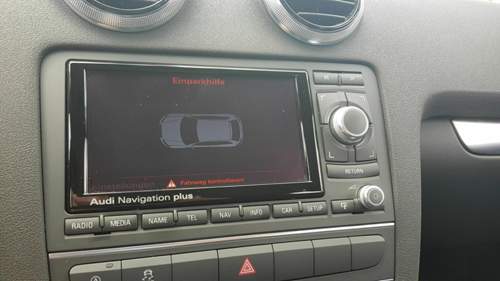

Wie genau, ich habe die SD Karte entfernt, reset gemacht, CD rein, Update durchgeführt.
Dann SD rein, reset, Navi etc wieder da.
Dann hab ich mit carista die einparkhilfvisualisierung aktiviert und danach nochmal reset gemacht. Er zeigt bislang nix an optischer Parkhilfe an. Werde morgen Mal mit vcds gucken wenn ich Zeit finde, bin mitten im Umzug.
Einparkhilfe:
Teilenummer SW: 8P0 919 475 M HW: 8P0 919 475 M
Dieses Steuergerät habe ich auch verbaut. Hast du im Navi (dritte Stelle auf 2 erhöhen) und im STG 10 (Einparkhilfe) die optische Anzeige aktiviert? Weiterhin musste ich vor der Änderung im STG 10 die Zugriffsberechtigung aktivieren (Code: 71679), ohne hat er die Änderung (Byte 0, Bit 4) nicht angenommen.

Hab die beta 3 von der 290er heute draufgemacht. Sau geil mit der optischen Darstellung. SD Mit Kartenmaterial funktioniert auch super. Geschwindigkeitsanzeige im Fis funktioniert auch. Splashlogo hab ich auch geändert. Funktioniert echt super.

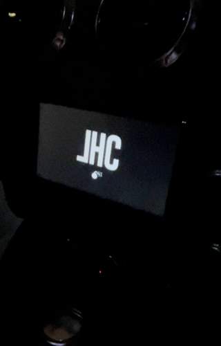

Kannst alles machen was du willst. Das Bild braucht nur die richtige Auflösung und muss quasi als splash.bmp im ersten SD kartenslot eingelegt werden.
