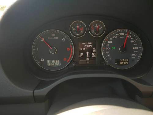

Vielleicht hat es bereits jemand entdeckt, aber wenn man in der aktuellen Beta die Geschwindigkeitsanzeige im Kompass aktiviert hat, diesen aber im Navi deaktiviert hat, wird die digitale Geschwindigkeit bei den navianweisungen angezeigt. Finde ich persönlich sehr geil.
Nach einer 340km Tour heute kann ich sagen dass das Navi bei der hin und Rückfahrt einwandfrei ohne geruckel etc lief. Alle festen Blitzer wurden gemeldet und alle weiteren pois die ich hinzufügte wurden einwandfreie auf der Karte dargestellt
