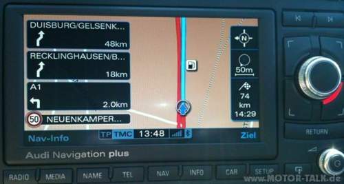

Hat jemand mit dem neuen RNS-E diese Codierung ausprobiert:
RNS-E: MJ10 - Teilenummer Hardware: xxx xxx 193 x
Codierung:
1. STG 37 (Navigation) auswählen
2. STG Anpassung -> Funktion 10
3. Kanal 17 auswählen
4. Wert auf 2 anpassen
0- keine Option
1- Option aus
2- Option an
5. RNS-E Reset (länger als 40sek. Einschaltknopf gedrückt halten)
Nun sollte im RNS-E, unter "Setup Navigation", das Menü Geschwindigkeitsanzeige erscheinen. Folgende Punkte können angewählt werden: aus, ein, 5 km/h, 10 km/h, 15 km/h, 20 km/h
Ich es bei mir codiert und im Menü lässt sich auch alles einstellen nur wird es nicht angezeigt, wie im Bild (links unten Geschwindigkeitssymbol).
Rns-e-mj10-anzeige-speedlimit-navigation
Welche Nav DVD verwendest du?
Ein Reset nach dem Codieren gemacht?
Es ist die 2012 DVD. Neustart (Radio+Setup) mehrmals gemacht. Kann jemand mit dem 2010 Modell diese Codierung mal ausprobieren???

Ich habe mir von der Werkstatt die Geschw. Anzeige freischalten lassen, was soweit auch funktioniert hat.
Ich habe denen gesagt, dass man Option 1 (s. früher Beitrag) aktivieren soll, da ich irgendwo gelesen hatte, dass sich die Option 2 mit älteren Steuergeräten (B7 BJ 2005) nicht so gut verträgt. Vielleicht habe ich es aber auch falsch verstanden. 🙂
Allerdings wird bei mir aktuell die erlaubte Geschwindigkeit nur auf Autobahnen angezeigt und zwar unten rechts.
Ich habe auch die neue 2015 Navi DVD (alte ging beim Diebstahlversuch auch kaputt).
Mir geht es nur um das reine Anzeigen der erlaubten Geschwindigkeit. Ich weiß schon, dass ich bei meinem Auto kein Warnsymbol bekommen kann, weil sich im "Unterbau" (sorry, kenne mich gar nicht aus) im Vergleich zum A3 z.B. diverse Sachen geändert haben.
Ich frage mich, ob die fehlende Anzeige in der Stadt u.U. mit der Option 2 bei der Kodierung zu tun hat oder mit der unterschiedlichen SW Version (SW0700 vs SW220)?
Oder liegt es grundsätzlich daran, dass weil dieses Feature gar nicht für mein älteres Modell gedacht ist und im Prinzip nicht zu 100% funktionieren kann?
