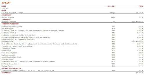

beim seat  exeo angeblich schon. und das ist die gleiche hardware. Natürlich, bei audi ist alles extra 🙂 ich meinte nur, dass es nun funktioniert im gegensatz zum alten RNS-E...
ich war vor 2 Monaten schon bei Seat, da man ja eins mit passender Frontblende benötigt.
Der Teilemensch sagte mir es koste so um die 3500 €.
Fand ich schon recht heftig.
Hingegen hab ich im Netz auch was von 2500 € bei Audi gelesen. Dann vom A3 oder TT. Bleibt halt das Problem mit der Blende.

Ist aber wirklich heftig wenn man bedenkt, dass das Navi ab Werk
nur
2300€ Aufpreis kostet… Kann es vielleicht sein, dass der Teilemensch damals noch selber nicht so genau bescheid wusste?!?
VG Markus, der gerade sehr angetan von dem niedrigen Preis eines vollausgestatteten Seat- Audi ist... 😉
