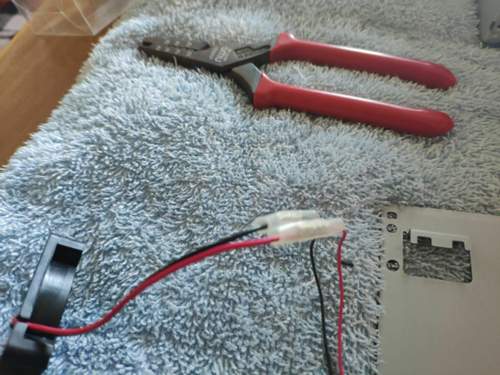

Ich hatte den Scythe schon bestellt gehabt, und hab heute mal umgebaut!
Leider passt der Molex anschluss nicht, hab aber Kurzerhand, zusammengequetscht und nun ist endlich wieder Ruhe im Innenraum und alles ist schön leise!
Also bitte den Scythe nicht bestellen sofern man keine Lust auf basteln hat!

Also wenn ich schon das Risiko eingehen würde, Teile zu verbauen, die ausserhalb der Spezifikation der Originalteile liegen... dann würde ich zumindest nen Lüfter mit Kugellager oder noch besser mit MagLev/VAPO Lager verwenden. 🙂
