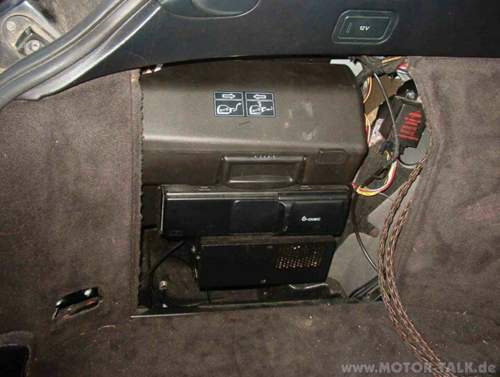

Na dann muß ich doch noch mal kurz in meine Bildersammlung rein und schauen, ob ich mich getäuscht habe. Meiner ist Mj 00...
Edit:
Bild gefunden, ist das untere das TMC oder der analoge TV-Tuner?
Ich weiß es nicht mehr und hab das Auto gerade nicht da :-)
Im002025
Die TMC-Box sitzt nicht im Kofferraum, sondern hinter der Verkleidung unterm Lenkrad (rechts unterm Lenkrad, Richtung Mittelkonsole).
Wenn Du also ein Non-DX-Nave hast, brauchst Du das Update für Non-DX (auch in meiner FAQ).
