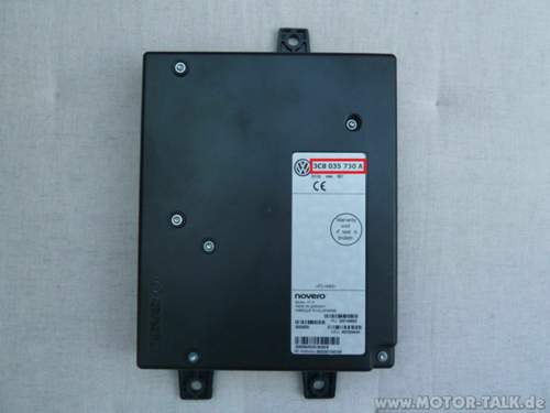

Wie bereits erwähnt ist das ganz normal wenn du über rSAP eine Verbindung aufbaust! Wenn du während der Fahrt eine Internetverbindung haben möchtest, solltest du dein Handy über HFP verbinden, oder deine vorhandene FSE gegen eine aktuelle 3C8 035 730 D austauschen.

die Steuerung des Mediaplayers über Bluetooth ist ab der Premium FSE 3C8 035 730C möglich.
Bei meinen Android Handy klappt die Steuerung des Media Players, nutze allerdings die 3C8...C in Verbindung mit dem RCD510.
In deinen Fall würde evt. ein tausch des FSE Steuergerät in frage kommen, um die Steuerung des Mediaplayers zu realisieren.

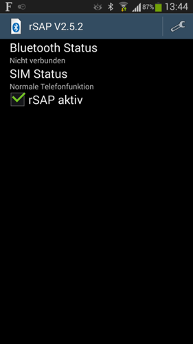

Ich habe aus Zeiten des Galaxy S2 noch diese App. Aus tech. Sicht ist diese App für mich zwar jetzt überflüssig, aber damit lässt sich jetzt komfortable mit einen Klick zwischen rSAP und HFP umschalten, auch während des Betriebs. 😉
Hy
habe gerade im Telefon Menü gesucht nach dem MFA+ kann ich haber nicht finden.
Kanns du es mir genaues darüber sagen?
Oder soll das am Auto sein und wo dort?
Danke
@Hibbelharry schrieb am 20. Januar 2015 um 20:24:37 Uhr:
Den Verbindungsmodus kannst du in der MFA+ auf dem Telefonscreen im Menü unter Bluetooth verstellen

Welche Teilenummer steht auf der FSE?
Unterstützt die FSE denn überhaupt A2DP?
@luckytim
Du musst nicht alles glauben, was im Handbuch steht. Ist die FSE auch aus 2009 wird die sicherlich kein A2DP unterstützen.
