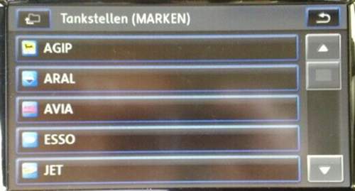

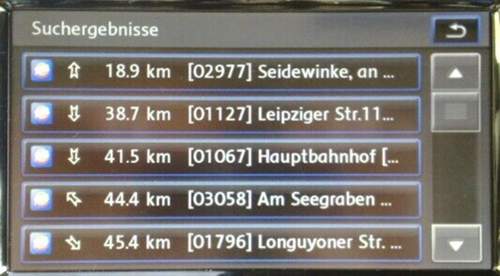

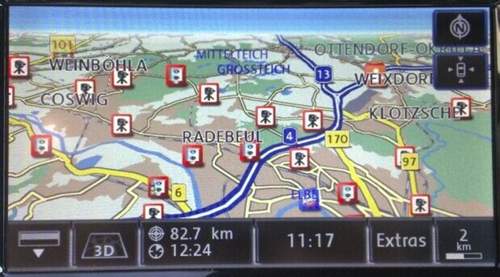

So mal ne kleine Bilderserie von der V4 mit TMC und POIs
Das passende File dazu gibt es HIER
Über eine Spende in die Familienkasse als verarmter Familienvater in der "Ostzone" würde ich mich sehr freun. 😁
(POIs Daten sind die fast die gleichen wie in der 6681)
