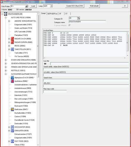

Eine Frage habe ich aber noch. Ich habe den Ordner und das File von @FSauerland vom 15.04. (Seite 95 ) eingebaut. Frage: Ist es korrekt, dass NUR noch die POI's von @FSauerland da sind und die "originalen" nicht mehr? Oder habe ich da wieder Mist gemacht?
Also die originalen sollten schon noch da sein.
Mhh, was habe ich denn jetzt wieder falsch gemacht? Bei mir sieht es so aus. (Bild im Anhang)
EDIT: Ist es eigentlich normal, dass man nur 10 verschiedene POI's auf der Karte auswählen kann? Hatte es vorher nie getestet.
Pi
Hast du evt. das Verzeichnis mit dem neuen Ersetzt ? Du solltest nur die Daten ergänzen
und ja es gehen nur 10
Ja, habe es wie hier beschrieben gemacht.
Den "tpd-Ordner" per copy and paste in UltraISO gezogen und alten Ordner überschrieben. So habe ich es verstanden..... 😕
Ziehe ich nur den "ntcWeu_eu_20081110-Ordner in den "tpd-Ordner" habe ich die neuen POIs nicht.
