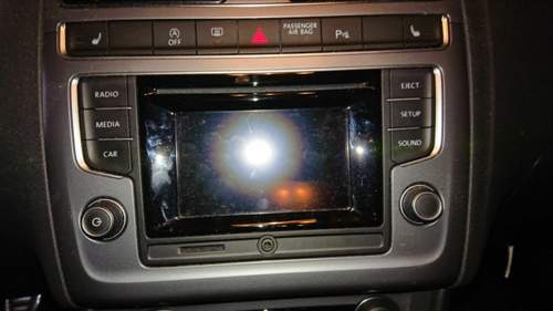

die Frage wird ja immer wieder gestellt. Laut diversen Antworten passt das RNS 510 in einen Polo V 6R, richtig?
Bei mir ist ab Werk das Radio 6C0035867F drin, siehe Foto.
Das Radio hat ja weniger Tasten als das RNS 510. Also brauche ich eine andere Blende, oder? Kann mir jemand die Teilenummer dafür sagen oder bin ich auf dem Holzweg?
Danke!
6C0035867F
Das Bild stammt aber nicht aus einem "klassischem" 6R, sondern aus dem Facelift. Dieser wird intern als 6C bezeichnet, und verträgt kein RNS510 :-|
Ja definitiv ein 6C hat er !
Hab ich miittlerweile schon gesagt bekommen. Steht halt 6R im Fahrzeugschein, war bei den ersten 6C wohl so laut Wikipedia. Kann man das Discover Media im 6C nachrüsten? Manche sagen ja, andere schreiben fast unmöglich.
