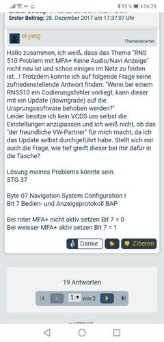

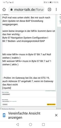

Ich hatte das Problem schon zweimal. Wurde mit VCDS behoben. Die Anzeige hat sich aber nicht gleich geändert, sondern erst viel später nach dem Reset. Beim zweiten Mal erst nach einer Woche. Da fehlt ein Häkchen. Ich schaue heute Abend nach,habe es noch als Screenshot auf dem anderen Telefon. Wurde aber auch schon im Forum diskutiert. Wenn ich es gefunden habe, posten ich es.
So nun die versprochenen Screes
Screenshot-20210126-062919-com-android-chrome
