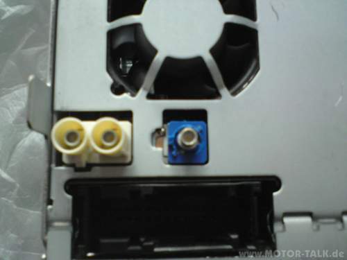

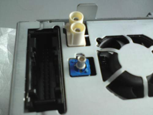

ich hab mal ein Bild vom Unglück gemacht
Dsc00963
Dsc00962

Ist dir nur die blaue Schutzhülle um den eigentlichen Stecker abgebrochen?
Die kann man doch einfach wieder ankleben oder seh ich das falsch?
Der elektrisch wichtige Teil scheint doch noch in Ordnung zu sein.
Wenn sich der Stecker fest mit dem Rest der Buchse verbinden lässt würde ich das Ganze zusammenstöpseln und mit Isoband umwickeln. Fertig ist die Bastlerlösung🙂

Das sieht für mich gar nicht so schlimm aus. Ist der abgebrochene Teil ganz zerbröselt, oder besteht die Chance ihn wieder aufzukleben (Stichwort Sekundenkleber und Powerknete)? Ansonsten würde ich versuchen den Stecker dort mit reichlich Tape oder ggfs auch ein paar Tropfen Heißkleber zu fixieren. Dann müsstest Du nicht mal das Gehäuse öffnen, was Dir in Zukunft zumindest bessere Chancen bei der Garantie geben dürfte.

Hi Rußwolke !
ja nur das Plastik ist abgebrochen, aber nicht mehr vorhanden ( habe das Gerät so bekommen, ist auch kein Transportschaden, sonst wäre das Teil ja noch im Karton gewesen)
ich denke da wird nur eine Bastlerlösung übrig bleiben! 🙁
Also die blaue Schutzhülle gibt es imho auch als Ersatzteil! Ich hab bei einem ehemaligen Arbeitgeber u.a. mal Fakra Kabel gecrimpt und dazu hatten wir die passenden Schutzhüllen für Einbaubuchsen und Kabel.
Entferne vorsichtig den Rest von dem blauen Plastikteil, das neue wird einfach von oben aufgepresst (hat auf einer Seite eine Halteklammer bzw. Nase.
Zum Aufdrücken empfiehlt sich eine Nuss von einer Ratsche o.Ä., da musste dann schon ein bischen Kraft aufwenden, und das erfolgt dann schön gleichmäßig und nichts geht dabei Kaputt.
Wir hatten zwar Einschraubbuchsen aber eigentlich sollte das identisch sein, unter dem blauen Rest sollte ein kleiner viereckiger Metallfuß bzw. -block sein.
Die Hüllen bekommst du evtl. nicht einzeln, es waren immer 5 (oder sogar 10?) in alufolie eingeschweißt.
Vielleicht musste die Hüllen auch mit Einbaubuchsen zusammenkaufen, keine Ahnung.
