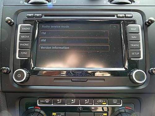

Hi ich habe ein RNS 510 in meinem GTI BJ09.
Habe mich auch schon durch ein paar Foren gelesen, werde jedoch nicht richtig schlau.
Meine Frage: Wie finde ich die aktuelle Systemversion heraus und wer kann mir sagen auf welche Version ich dann im besten Fall updaten kann?
Danke im Voraus.
46 Antworten
Drück mal die Setup-Taste und halte diese fest. Nach wenigen Sekunden erscheint das Radio Service Menü, dort gibt es den Menüpunkt "Version Information".
Sollte dieser Menüpunkt fehlen und nur "AM" und "FM" angezeigt werden, hast du eine sehr betagte Firmware und ein Update auf die FW 5238 wäre empfehlenswert.

Ich danke schonmal für eure zahlreichen Antworten! Habe gleich mal Setup gedrückt, folgender Screen erscheint...
Schon etwas betagt die Firmware.

Danke nochmal an Jubi! Hat alles super geklappt - System ist wieder up-to-Date!!
